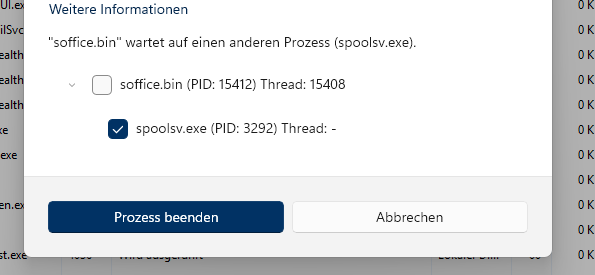

Während LO hängt gibt es im Taskmananager (dazu) zwei Einträge:
soffice.exe -> wird ausgeführt
soffice.bin -> Inaktiv
Wenn ich LO normal (leer) starte, sind beide Einträge auf "wird ausgeführt"

Ursache gefunden.
Im Taskmanager habe ich gesehen, dass der Prozess soffice.bin auf spoolsv.exe wartet.
Sobald ich diesen Prozess "gekillt" habe, ist LO sofort normal gelaufen.
In den Druckereinstellungen dann gesehen, dass die Option "Windows verwaltet den Standarddrucker" aktiviert ist. Und Windows hat sich einen Netzwerkdrucker ausgesucht, der aktuell nicht am Netz ist. Option ausgeschaltet, PDF-Printer wieder als Standard. Zack, LO startet mit allen Dateien wieder normal und schnell.
Warum sich aber anscheinend NUR LO an diesem nicht aktiven Drucker stört, und das auch NUR bei Dateien, die von LO erstellt wurden - von Excel erzeugte ODS gingen ja ohne Probleme - muss man nicht verstehen...
