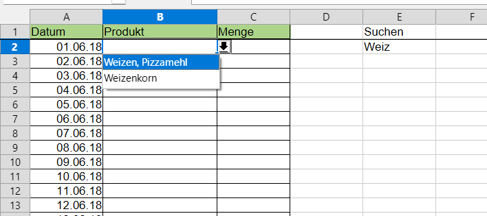

Verfasst: Mi 28. Okt 2026, 09:07
Queller hat geschrieben: ↑
Di 27. Okt 2026, 13:46
Jemand eine Idee..
Wie ist es, wenn du den Suchbegriff "extern" eingibst?
Für den Screenshot ist als Bedingung in der Gültigkeit FILTERN(Produkte;ISTZAHL(SUCHEN(E2;Produkte;1))) eingetragen und gilt nur für die eine Zeile.
2026-10-28 08 57 39.png (15.88 KiB) 23 mal betrachtet
