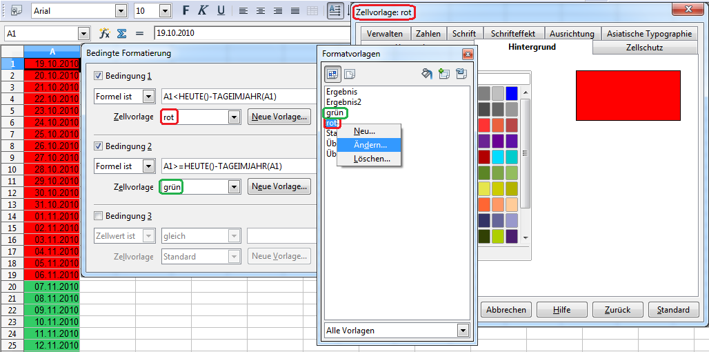

Re: Bedingte Formatierung, Datum prüfen/abfangen
Hi, das geht, siehe Bild:Gruß R

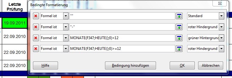

Danke, aber...
Leider funktioniert das bei mir nicht wirklich. siehe Bild.
Außerdem wird die Bedingte Formatierung auch überall angewendet und es wird nicht geprüft, ob in der Zelle ein Datum ist oder nicht.

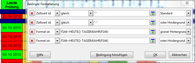

Ich glaube mein Problem liegt nicht in der Formel, sondern in der Definition des Zellbezugs.
Da ich mehr als 3 Bedingungen verschachteln möchte, nutze ich mottco (http://www.calc-info.de/) für die Bedingten Formatierungen. Ich möchte eine ganze Spalte nachträglich! Formatieren. Mit Format übertragen funktioniert das nicht.
Wenn ich meine Einstellungen an einzelnen Zellen teste funktioniert es, aber leider nicht für die ganze Spalte. Wie könnte ich meine Bedingung mit einem relativen Bezug zu den Zellen verändern?
