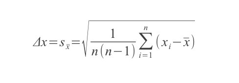

ich hoffe ihr könnt mir weiterhelfen, im Anhang habe ich eine Formel, die ich mit Calc berechnen möchte.
Alles kein Problem, bis auf die Summe. Das xi soll dabei durch Zellen ersetzt werden, meinetwegen die Zellen A3 bis A6
Das Problem ist bei mir jetzt auch noch das Quadrat. Kann ich das überhaupt mit calc berechnen oder geht das nur über
den umständlichen Weg der einzelnen Aufsummierung.
Mit dem Suchbegriff Summenzeichen komme ich einfach nicht weiter.

N23o23o23b23 hat geschrieben:Das Problem ist bei mir jetzt auch noch das Quadrat.
Irgendwie fehlt in der Formel das Quadrat. Ich denke mal, dass du eine Art Standardabweichung berechnen willst.
Schau dir mal die Funktionen:
stabw(zahl1; zahl2, ...)
bzw.
sumquadabw(zahl1; zahl2, ...)
an.
