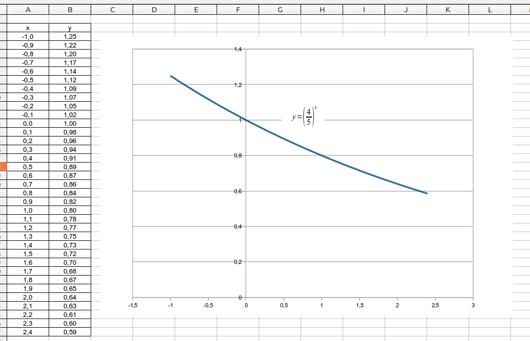

es ist nicht die schönste Lösung, aber vielleicht ein workaround:
Schreibe deine Beschriftungsformel mit dem Formeleditor und lege den Rahmen über das Diagramm an die Stelle, wo du sie hin haben möchtest.
Anbei mal ein Bildschirmfoto (unter die Formel habe ich noch ein weißes, nichttransparentes Rechteck gelegt).
