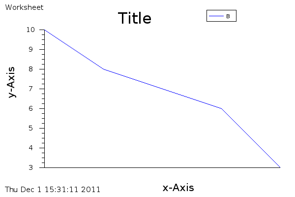

Ich würde gerne ein Diagramm (x,y-Diagramm) mit folgenden Werten erstellen:
x|y
5|10
4|8
3|7
2|6
1|3
beim Libre Office Diagramm sind die Werte der x-Achse automatisch sortiert. Gibt es eine Möglichkeit das auszuschalten?
So sollte das Diagramm aussehen:
lg Stephan

ein x-y-Diagramm wird immer dieses, von dir nicht gewünschte, Ergebnis liefern. Nimm' mal nur die y-Werte und dann ein Liniendiagramm.

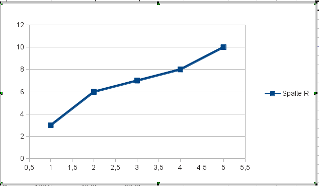

kleines Veto:
im Diagramm (Doppelklick), rechte Maus auf die x-Achse, Achse formatieren..., Reiter Skalierung->Richtung umdrehen, fertig.

Beitrag von stsp1 » So 4. Dez 2011, 20:14
Danke für die Hilfe!
Funktioniert ausgezeichnet
