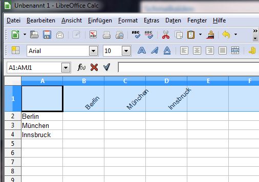

Hallo.
Ich möchte mir eine Kilometertabelle erstellen. Dabei möchte ich die erste Zeile zu 45° schräg stellen.
Die Schrift in die Schräglage zu bringen hab ich schon geschafft (Rechtsklick auf Zeile 1 > Zellen formatieren > Ausrichtung).
Wie bekomme ich die gesamte 1. Zeile genauso schief wie die Schrift? (siehe Bild)
MfG
Matthias.

Hallo Matthias,
falls Du die Zellen meinst, garnicht, nur den Inhalt.

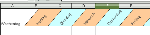

Beitrag von karolus » Sa 28. Jan 2012, 15:58
Du brauchst zusätzlich noch eine explizite Zellumrandung :
( Extra: alternierende Hintergrundfarbe per bF )
Gruß Karo

Beiträge: 2800
Re: Zeile schräg formatieren
Beitrag von karolus » So 29. Jan 2012, 00:37
...→Rechtsklick→Zellen_formatieren→Ausrichtung....hast du doch offenbar gefunden, da dachte ich es wäre nicht besonders schwer: →Rechtsklick→Zellen_formatieren→Umrandung...zu finden?!
bF bedeuted einfach nur →Format→ bedingte Formatierung.
da hab ich einmal der Bedingung: Formel ISTGERADE(SPALTE()) die Zellvorlage x zugeordnet, und der 2. Bedingung: Formel ISTUNGERADE(SPALTE()) Zellvorlage y zugeordnet.
Gruß Karo

Beitrag von mawoas » Mo 30. Jan 2012, 23:16
Danke. Es hat geklappt.
Der letzte Tip kam dann noch von meinem Sohn. Die lernen das ja in der Schule. Da war bei uns noch lange nicht dran zu denken.
Jetzt sieht die Tabelle so aus wie ich sie haben will.
