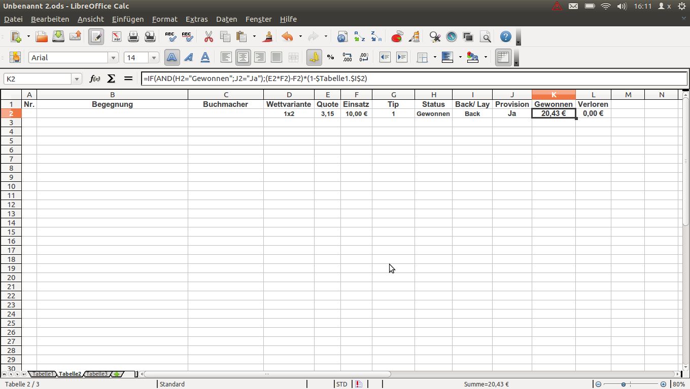

Ich habe ein Problem mit einer Formel und benötige bitte Hilfe. Ich versuche gerade in einer Formel mehrere Bedingungen einzubauen, die aus verschiedenen Drop-Downmenues selektiert werden sollen um dann darauf aufbauend eine Berechnung durchzuführen. Ich beschäftige mich mit Sport-wetten und möchte, je nach dem
welche Wetten welchen Anbieters ich gerade berechnen möchte die Provision mit einbeziehen oder auch nicht. Das habe ich mit Daten -Gültigkeit -Zellbereich gemacht. Nun bekomme ich aber die verschiedenen Auswahlkriterien nicht in eine Formel gepackt, so das ich zwischen Provision "Ja" oder "Nein" switchen kann. Die Auswahl "Ja" funktioniert bereits. Nur kann ich "Nein" nicht funktionstüchtig einbinden. Ich bitte um Hilfe und Danke im Voraus.
Ich habe einen Screenshot beigefügt um das ganze ersichtlicher zu machen. Ich bin echt ein absoluter Anfänger und ich hoffe es wird überhaupt verstanden wie ich es meine
und ich mich einigermaßen verständlich ausgedrückt habe.
