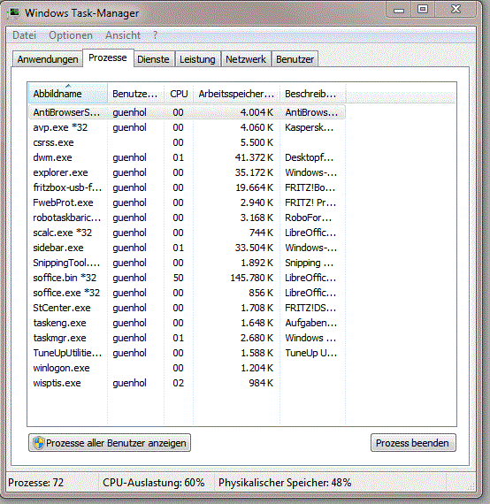

Hallo Experten,
bin vor einigen Tagen von OOo auf LO 3.5 umgestiegen, funktioniert soweit auch bis auf ein Problem: Eine bzw. zwei xls-Dateien von 155MB und 187MB läßt sich nicht öffnen. Im Task Manager steht bei Anwendung kein Eintrag bei den Prozessen pendelt der Wert um 50%, siehe Anlage:
weitere Daten: Arbeitsspeicher 3GB, Win7Home, SP1,
LO versucht zwar die Datei zu öffen, bleibt aber hängen und kann nur durch Beendigung von Prozess soffive.bin*32 beendet werden.
Mehr habe ich auch nicht rausgefunden, hoffe das Ihr was damit anfangen könnt,
hoffnungsvolle und herzliche Grüße,
guenhol

155MB und 187MB sind ja auch eine Menge Holz. LO muss xls-Dateien erst ins eigene Format konvertieren, damit diese angezeigt werden können.

Du musst nichts tun, nur warten bis LO fertig ist.
