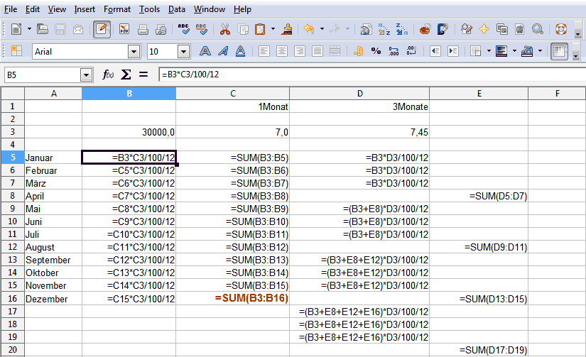

Hallo, seit gestern berechnet Libre Office nichts mehr, also einfache Funktionen gehen nicht mehr, es werden nur die Buchstaben angezeigt. Weiss jemand warum?
siehe Anhang wie es zurzeit aussieht.

Unter Extras/Optionen.../LibreOffice Calc/Ansicht das Anzeigen der Formeln aktiviert ?

Ja, danke, super, es hat funktioniert, warum wird dies als standard nicht deaktiviert? du hast mir ca. 100.768 Nervzellen + den Tag gerettet. Danke.

taxishop hat geschrieben:Ja, danke, super, es hat funktioniert, warum wird dies als standard nicht deaktiviert? du hast mir ca. 100.768 Nervzellen + den Tag gerettet. Danke.
Diese Einstellung ist standardmäßig deaktiviert.
