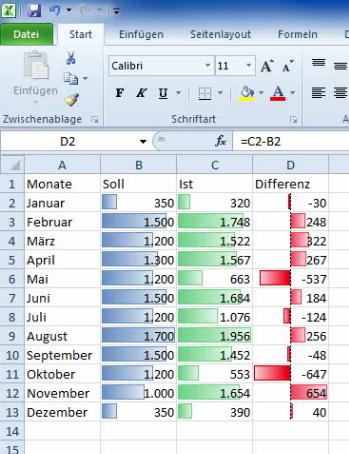

Hallo LibreOffice-Gemeinde,
gibt es in Calc ein Leistungsmerkmal (feature), das mit den » Datenbalken « in Excel 2010 vergleichbar ist ? Datenbanken stellen den Wert einer Zelle grafisch dar, siehe Bild.
Um freundliche Antworten bin ich sehr dankbar.
Datenbalken in Excel 2010
Mit freundlichen Grüßen

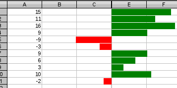

Nein so schick wie in Excel gehts nicht, evtl. kannst du folgendes umsetzen:
A      B
17	█████████████████			=WIEDERHOLEN("█";A1)
11	███████████			=WIEDERHOLEN("█";A2)
18	██████████████████			=WIEDERHOLEN("█";A3)
10	██████████			=WIEDERHOLEN("█";A4)
17	█████████████████			=WIEDERHOLEN("█";A5)
10	██████████			=WIEDERHOLEN("█";A6)
11	███████████			=WIEDERHOLEN("█";A7)
20	████████████████████			=WIEDERHOLEN("█";A8)
12	████████████			=WIEDERHOLEN("█";A9)
8	████████			=WIEDERHOLEN("█";A10)
5	█████			=WIEDERHOLEN("█";A11)
Die Ausgabe in Spalte B werden durch die hintenstehenden Formeln erzeugt, das █ ist aus →Einfügen→Sonderzeichen
Alternativ geht auch =WIEDERHOLEN(UNIZEICHEN(9608);A1)
Falls du die Nachbarspalten leer lässt kannst bei einer Spaltenbreite von 0,01 cm plus bedingter Formatierung auch negative Werte darstellen:
