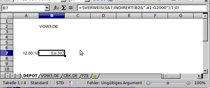

Re: SVERWEIS - Suche mit variablem Blattnamen
Hallo Karo,
Danke für die schnelle Hilfe!
Leider hakt da noch etwas, hast Du noch einen Einfall?
Mit einfachen VVERWEIS gab es ein richtiges Ergebnis.
mfG OttoZ
mfG OttoZ
- indirekt.jpg (32.01 KiB) 7968 mal betrachtet
Deine Tabellenblattnamen sind ungünstig, nimm da besser einen _Unterstrich statt einem .Punkt, oder schreibe den Blattnamen in B2 mit einfachen Anführungzeichen.
Karo
Karo
Hallo Karo,
deine Lösung war richtig!
Einzig der Punkt im Blattnamen hat wohl CALC verwirrt.
Ich habe das Blatt umbenannt, statt VOW3.DE in VOW3DE.
Mit dem Punkt deutet CALC den ersten Teil wohl als Dateinamen VOW3 und den Rest DE als Blattnamen?
Ich fand in der HILFE den Punkt als Trennzeichen zwischen Tabellennamen und Blattnamen,
schon komisch, denn eigentlich hat der Dateiname doch von Haus aus schon einen Punkt.
Ich werde nach ein wenig (auch mit dem >!<) experimentieren und berichten,
mfG
OttoZ
