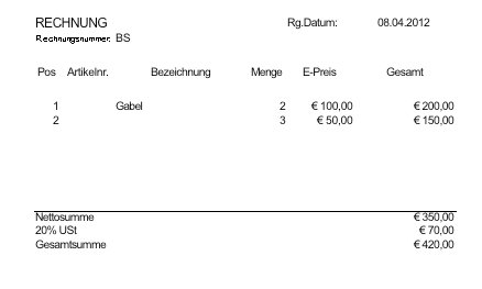

Ich wünsche mir folgendes:
Es geht um Rechnungserstellung für ein Geschäft.
Mal wird nur ein Artikel verkauft, mal gleich 20.
In allen templates, die ich gefunden habe, waren die 3 Zeilen für Netto-Summe, Mehrwertsteuer, Gesamtsumme, fix am unteren Bereich der Vorlagenseite.
Das schaut gut aus, wenn so viele Artikel verkauft werden, dass die Position des letzten verkauften Artikels ein oder zwei Zeilen über der Summe aufscheint.

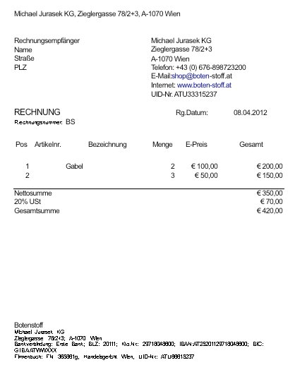

Wird aber nur ein Artikel verkauft ist da eine große leere Fläche zwischen dem aufgeführten Artikel und der Rechnungssumme.
Das schaut net gut aus.
Natürlich kann ich bei jeder Einzelrechnung, die Zeilen, die leer geblieben sind händisch ausblenden, bevor ich die Rechnung ausdrucke.
Das ist aber bei guter Geschäftslage viel Arbeit und Fehleranfällig, weil aus Versehen auch eine beschriebene Zeile ausgeblendet werden könnte.
