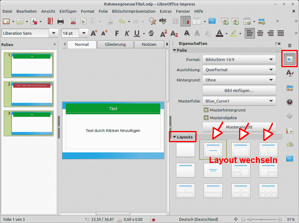

Eine mögliche Fehlerquelle kann noch sein, dass du die falsche Masterfolie bearbeitetest. Bei vielen vorgefertigten Präsentationen gibt es wenigstens zwei Masterfolien, die Titel-Masterfolie (üblicherweise nur für die erste Seite) und die "Inhalts"-Masterfolie. Wenn man da was verwechselt, dann hat man auch Pech gehabt...
Mein Vorschlag: Mach eine Kopie deiner Präsentation, kürze sie auf ca. 3-4 Folien/Seiten - sie sollten den Fehler ja noch enthalten - und lade sie hoch. Wenn die Inhalte nichts für die Öffentlichkeit sind, dann ändere bei den paar Folien einfach die Texte mit Dummytext, das sollte nicht so aufwendig sein. Und lade dann hoch.
EDIT1 Mein vorhergehender Beitrag wurde noch einmal leicht editiert.
EDIT2 Es scheint doch noch einen Weg der Größenanpassung der Titel zu geben: mit Hilfe der Layouts. Wenn man unterschiedliche Layouts zuweist, dann änderte sich mir tatsächlich die Größe der Titel. Vielleicht probierst du da auch einmal...

ich habe jetzt die Höhe des Titels und die Breite angepasst. Die Breite erhöht auf Folienbreite, ohne weiße Linien am linken und oberen Rand. Arbeitszeit max. 5 Minuten.
Ich musste tatsächlich beide von mir oben angegebenen Verfahren nutzen. Einige Folien solltest du leicht nacharbeiten.
Ciao und viel Erfolg beim Vortrag!
Re: Rahmenhöhe auf allen Folien ändern - Wie geht das?
vielen vielen vielen Dank für Deine tolle Hilfe, dein Screenshot und Deine Postings!
Du hast mir sehr geholfen.
Jetzt klappt es auch bei mir!
Vielen Dank!
