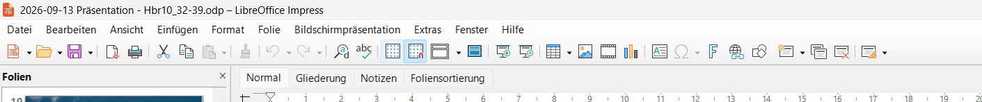

Hallo miteinander!
Ich bin Anfängerin bei Impress und habe die Version Libreoffice 25.8. installiert.
Jetzt will ich bei einer Präsentation den Hintergrund von 2-3 Folien in einer anderen Farbe haben. Alle Videos, die ich gefunden habe, haben andere Namen der Registerkarten, so dass ich gar nicht mehr klar komme.
Welche Schritte muss ich genau unternehmen, um die Hintergrundfarbe einzelner Folien zu wechseln? Ich habe schon alles Mögliche angeklickt.
Ich danke für alle Hilfe und hilfreichen Vorschläge!
Mit freundlichen Grüßen
Helga
So sieht mein Impress aus.

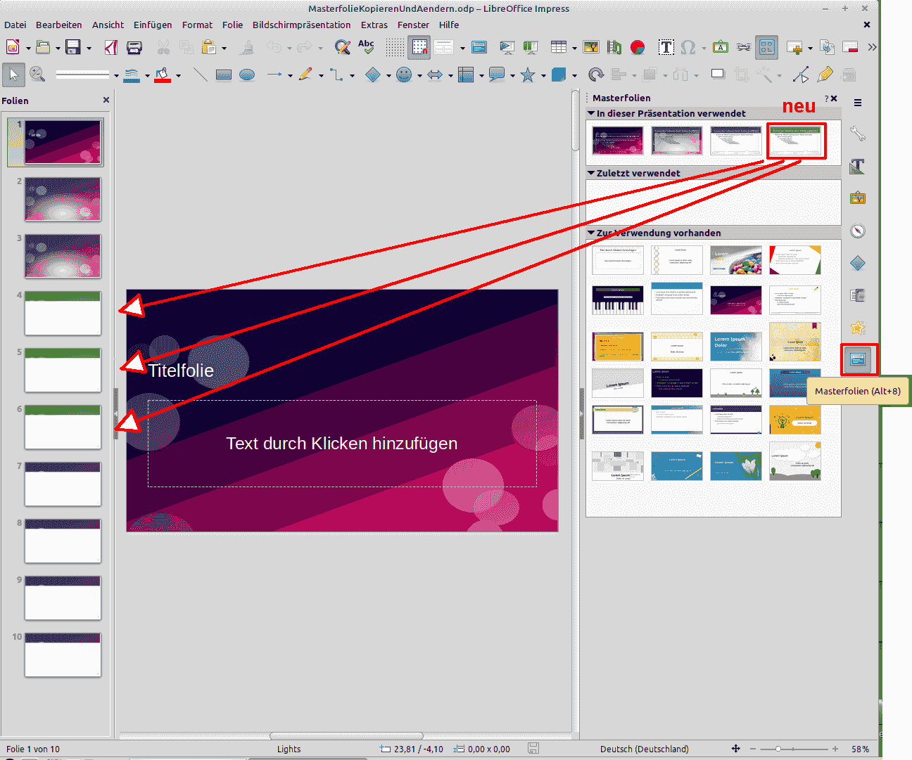

eine Möglichkeit ist, eine Masterfolie zu kopieren und einzufügen und diese dann zu verändern (z. B. Hintergrund).
Menü Ansicht | Masterfolien
Die veränderte Masterfolie kann dann auf einzelne/mehrere Folien angewendet werden (veränderter Hintergrund).
Schau dir hierzu mal einfach die Anleitung an (Kapitel 02 – Masterfolien, Formatvorlagen, Dokumentvorlagen): https://de.libreoffice.org/get-help/documentation/
Beispiel anbei.
Bei der angefügten Datei wurde ca. 5 Minuten Arbeit investiert.
MasterfolieKopierenUndAendern.odp
(42.44 KiB) 1-mal heruntergeladen
Viel Erfolg!
