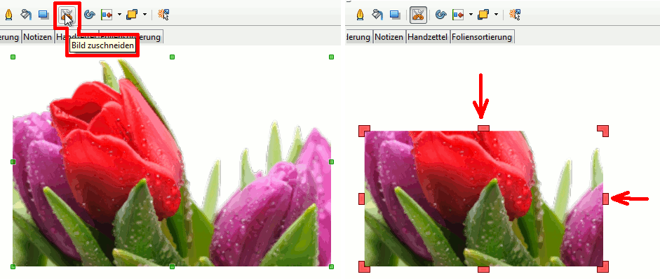

ich verstehe das Problem nicht, funktioniert doch genau so, wie du es möchtest:
Das geht auch im Dialog, Skalierung beibehalten auswählen ...

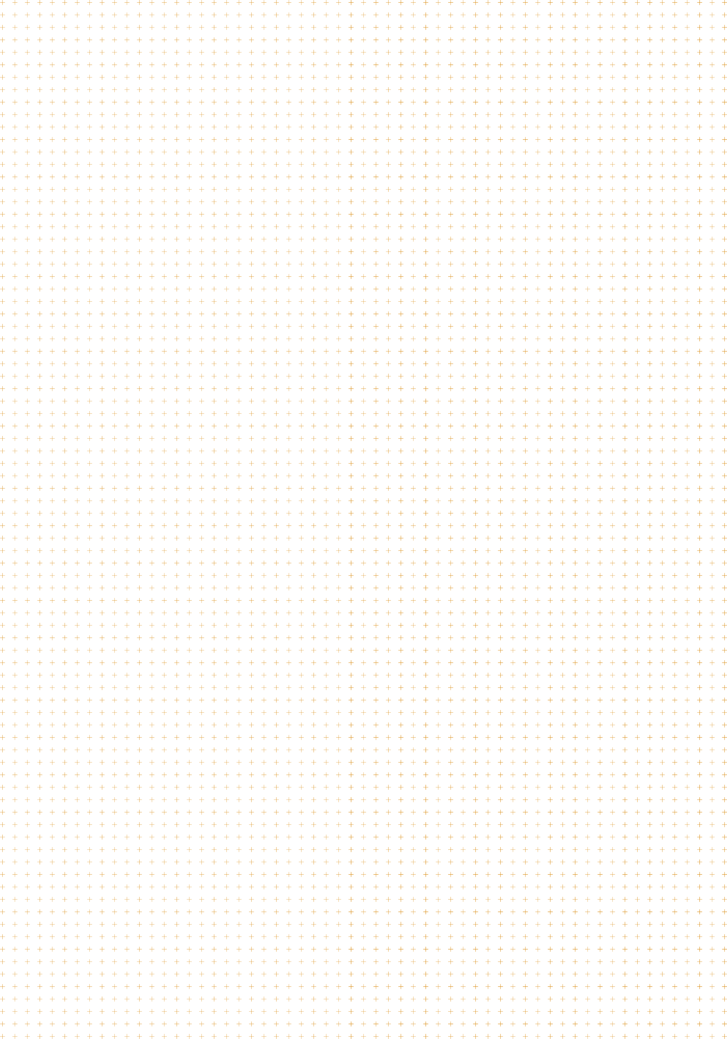

Bei mir geht das nicht. Hier ist die Grafik, die ich einfüge und zuschneiden möchte:
Testbild um das Problem des Zuschneidens zu demonstrieren

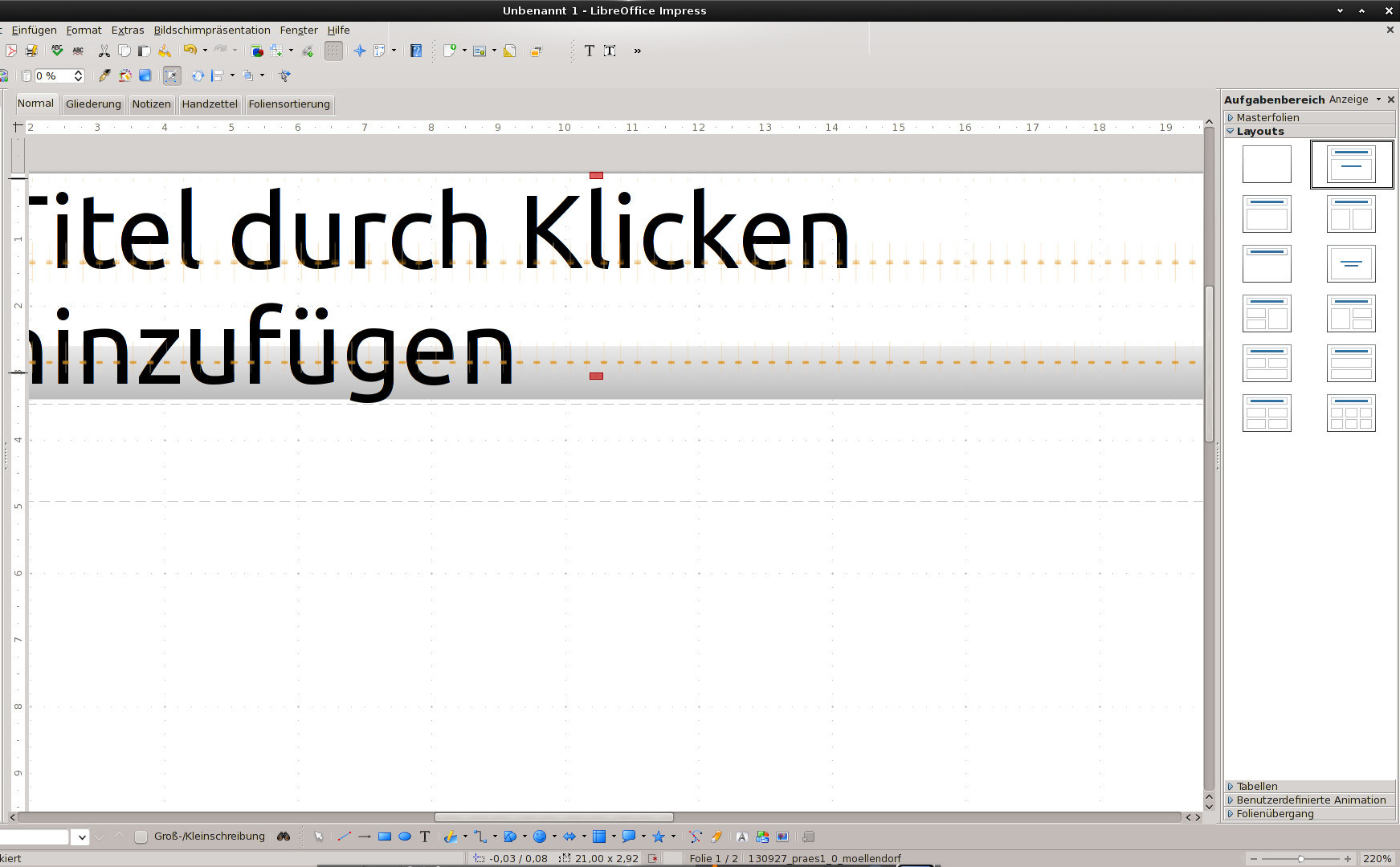

Und so sieht es aus, wenn ich sie wie von Dir beschrieben zuschneide:
Testbild nach dem Zuschneiden.
Wie man sieht sind die Kreuze verzerrt.

Habe das Problem gelöst. Es lag daran, dass ich eine Masterfolie verwendet habe, die ich noch mit einer Version <4 erstellt habe.
Ist es normal, dass alle Präsentationen, die mit einer Version <4 erstellt wurden nicht funktionieren, wenn man sie mit einer Version >=4 öffnet? Ich musste bisher alle Folien die ich erstellt hatte überarbeiten und jetzt ist auch noch der Master kaputt.
