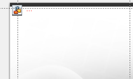

habe folgendes problem bei libre impress:
nach mehrfachem öffnen, bearbeiten und wieder schließen einer präsentation verliert die präsentation eine zuvor eingefügte grafik und zeigt statt dessen lediglich einen platzhalter ein (sh. bild).
was kann man da tun? bisher füge ich einfach die grafik wieder ein, das ist aber auf dauer nervend und ermüdend :/
freue mich auf antworten.
gruß
beemer74

Es werden grundlegende Informationen vermisst (auch in deinem anderen Beitrag), wie:
- Version von LibreOffice und Betriebssystem
- Dateiformat in dem du speicherst: ODF oder was?
- Beispieldokument statt das Bild davon
- Woher und wie fügst du die Grafik ein? Bindest du sie ein oder verknüpfst du?

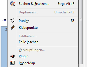

Wenn du darauf keine Antwort weißt, schau nach in das Menü Bearbeiten-Verknüpfungen.
Wenn es nicht aktiv ist, hast du das Bild eingebettet.
Ansonsten löse Verknüpfungen.

Sieht nicht so aus, als hätte ich verknüpft, sondern eingebettet.
