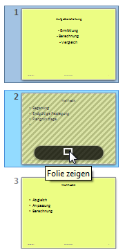

eine meiner 32 Folien in der linken folienübersicht ist mit einer schraffur überzogen (nicht aber im bearbeitungsfenster).
- Was will mir diese schraffur sagen?
- Wie werde ich sie los?

die Folie ist "versteckt", d.h. in der Bildschirmpräsentation wird sie übersprungen. Gehe ich mit dem Mauszeiger auf die Folie, bekomme ich den Hinweis "Folie zeigen"
klicke ich auf das weiße Rechteck, verschwindet die Schraffur, und die Folie wird in der Bildschirmpräsentation gezeigt.
HTH

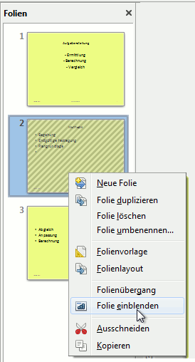

Tja, toll, danke dass du mir erklärt hast wie es funktionieren soll. Ich hätte natürlich auch gerne das "folie zeigen" overlay gesehen, aber damit wurde meine version offenbar nicht gesegnet, und du kannst dir nicht vorstellen wie oft ich die folie mit dem mauszeiger besucht habe ... und mit allem gelickt habe was die maus hergibt.
Wenigstens habe ich jetzt im kontextmenü den entsprechenden menüpunkt "folie einblenden" gefunden, das löst das problem. Danke also.

LibreOffice hat stattdessen ein Kontextmenü (rechte Maustaste)
