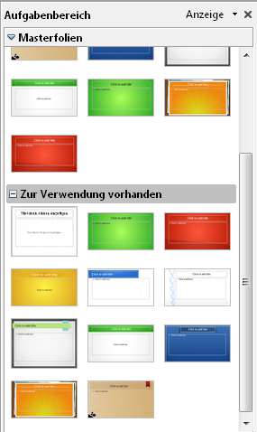

Wir benutzen in der Schule LibreOffice 4.1.4.2. Im Bereich der Masterfolien "Zur Verwendung vorhanden" werden keine Folien angezeigt. In früheren Versionen war das jedoch noch der Fall. Bei einer Installation zu Hause werden ebenfalls Folien angezeigt.
Woran kann es liegen, dass in der Schule keine Folien angezeigt werden? (Das Programm ist sehr wohl lokal auf den Einzelplätzen installiert.)
Wo sind die mitgelieferten Masterfolien und wie kann man sie einbinden?

Den Befehl gibt es nicht. Meintest Du Ansicht > Aufgabenbereich? Genau dort gibt es die Abteilung Masterfolien und darunter "Zur Verwendung vorhanden". Und das ist in der Schule leer - und zu Hause sind da 11 Angebote (s. Anhang) - in der Schule ist da gähnende Leere!
- Arbeitsbereich-Masterfolien.PNG (85.86 KiB) 4779 mal betrachtet

Hallo,(Das Programm ist sehr wohl lokal auf den Einzelplätzen installiert.)
du solltest etwa dort suchen:
..share/template/common/layout > dort befinden sich otp-Dateien, die im Arbeitsbereich angezeigt werden.
Der Pfad wurde einer portablen Version entnommen, unter Linux, daher Schrägstriche und nicht umgekehrte Schrägstriche bei der Pfadangabe. Vermutlich werdet ihr in der Schule Windows verwenden, dort sollten die Vorlagen sinngemäß zu finden sein.
Suche sie zuerst zu Hause (dort hast du diese Probleme nicht) und vergleiche den gefundenen Pfad und die Ordner mit deiner schulischen Computerumgebung. Du könntest dort versuchsweise die Dateien von zuhause kopieren und dort einfügen; sie sollten dann im Arbeitsbereich erscheinen. Für diese Aktion benötigst du vermutlich Administratorenrechte.

Danke für den Hinweis! (Leider) waren dort die Vorlagen auch in der Schule zu finden. Dann habe ich bei den Pfadangaben gesucht.
Bei den Optionen - LibreOffice - Pfade ist unter Gallery sogar der richtige Pfad eingetragen! Aber das genügt nicht. Dieser Pfad muss zusätzlich auch unter Dokumentvorlagen eingetragen werden! Dann erscheinen die otp-Vorlagen auch im Arbeitsbereich.
Ohne den letzten Hinweis hätte ich das Problem nicht gelöst! Herzlichen Dank!
