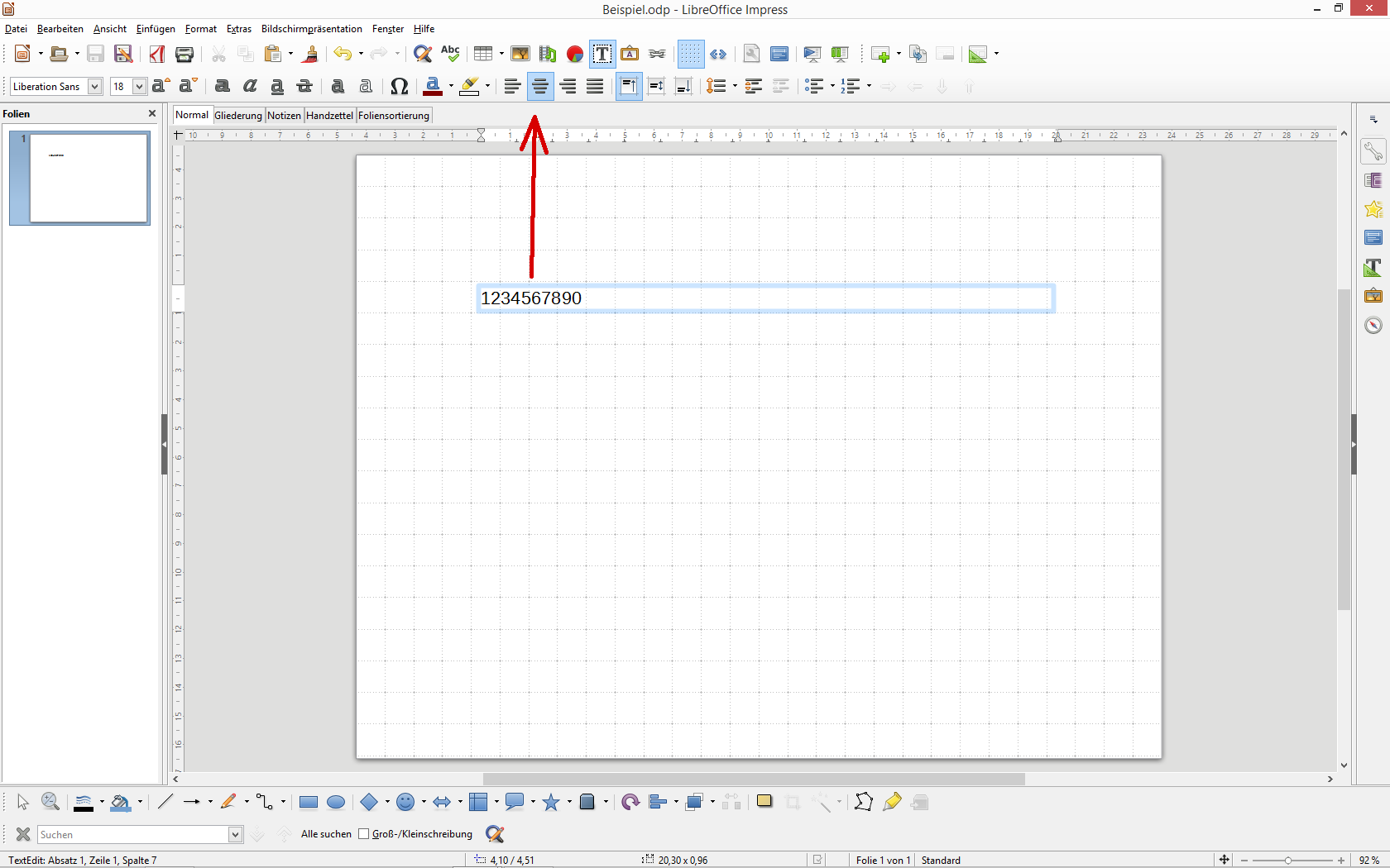

hier das Beispiel.
Im Beispiel.odp den Text markieren (Schreibschutz entfernen). Trotz angeklickter Zentrierung bleibt der Text linksbündig (siehe Ansicht.png)

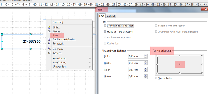

Es handelt sich hier um ein Grafikobjekt und folglich nicht um Fließtext. Dazu gibt es auch Vorlagen (F11). Die Formatierung ist auch über das Kontextmenü möglich.Jana hat geschrieben:Trotz angeklickter Zentrierung bleibt der Text linksbündig

verwirrend für mich war, dass die Icons zum Ausrichten aktiv und dennoch unwirksam waren.
Aber jetzt klappt es, danke!
