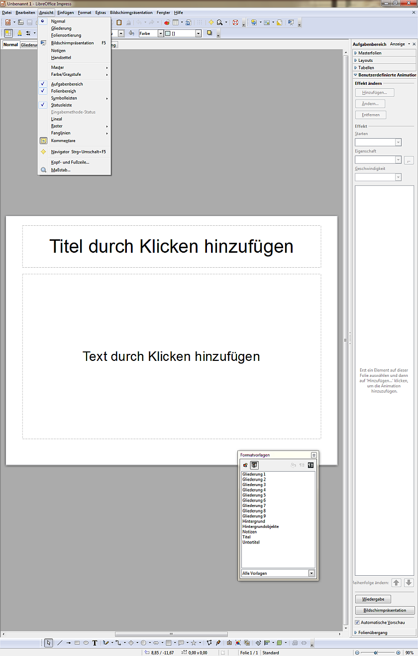

Vielleicht ist sie irgendwie "eingefahren". Aber ich finde nix. Hab euch mal den gesamten Screen angehängt.

Wenn du mal die Güte hättest, deine LO Version und Betriebssystem anzugeben,
würde das Helfen ungemein erleichtern und Lust zu helfen erhöhen.
Beide Angaben gehören in jede Anfrage, wenn du Hilfe bekommen möchtest.
Da ich beides nicht weiß, habe ich versucht das Problem nachzustellen bereits mit 3.3.4 und 3.5.3 Windows XP.
Hier funktioniert das.
Welche Versionen darf ich für dich noch ausprobieren??

Sorry, normalerweise mach sowas per sig, aber die hab ich in diesem Forum wohl noch nicht gesetzt. Also es ist Win7-32-bit mit LO 3.4.5.
Jetzt ist übrigensa auch noch meine Aufgabenleiste (mit der Masterfolie und den Layouts) weg. Hatte versucht die Leiste anzufassen und unten wieder anzudocken. Beim Drag wurde mir auch eine Andockmöglichkeit angezeigt (grauer Kasten). Beim Loslasen war es weg.
