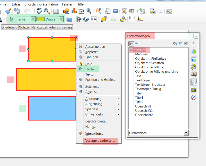

Ich benutze LibreOffice Presentation. Wenn ich ein Rechteck einfuege und ein zweites einfuege, das zweite dann in der Farbe aender, aendern sich alle beide Rechtecke in der Farbe.
Das selbe, wenn ich mehrere Pfeile habe: Wenn ich den Linienstyle von einer aender, aendern sich alle.
Wie kann ich nur ein Objekt veraendern und nicht alle der selben Gruppe???

wenn du die Objekte tatsächlich gruppiert hast, kannst du einzelne Elemente selektieren, indem du beim Mausklick die STRG Taste hältst.

IchundMin hat geschrieben:Wenn ich ein Rechteck einfuege und ein zweites einfuege, das zweite dann in der Farbe aender, aendern sich alle beide Rechtecke in der Farbe.
Im Gegensatz zur direkten Formatierung von Textrahmen/Grafiken im Writer öffnet sich bei einem Doppelklick auf ein Zeichenobjekt kein eigenes Formatierungsfenster zur direkten Formatierung des Objekts. Deshalb vermute ich, dass du die Einstellungen im Vorlagenfenster vornimmst (über F11) oder über das Kontextmenü "Vorlage bearbeiten"). Änderungen wirken sich dann auf alle entsprechenden Objekte aus (im Screenshot rot markiert).
Zur direkten Formatierung musst du aber nach Markierung eines Objekts die Symbolmenüleiste oder die entsprechenden Funktionen im Kontextmenü anwenden (im Screenshot grün markiert).
