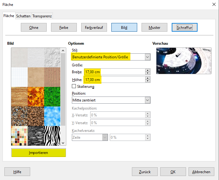

spät, aber ja, kein Problem. Du hast eine Fläche mit sechseckigen Löchern gezeichnet.
Wenn du in den Punktebearbeitungsmodus wechselst, und die vier Punkte, die die Umrandung bilden, löschst, hast du eine Kombination der Sechsecke. Rechtsklick, Fläche... ->Bild, unten links importieren, dann folgende Einstellungenführt zur Datei im Anhang.
Habe es mit Rechtecken nochmal versucht, Rechtecke zeichnen, alle markieren, rechte Maus->Form->verschmelzen, dann wieder Rechtsklick, Fläche... ->Bild ... geht rappzapp.
