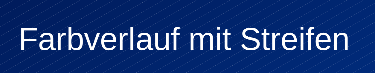

Hier eine Datei im Anhang,
Farbverlauf mit Streifen.odp
(18.23 KiB) 442-mal heruntergeladen

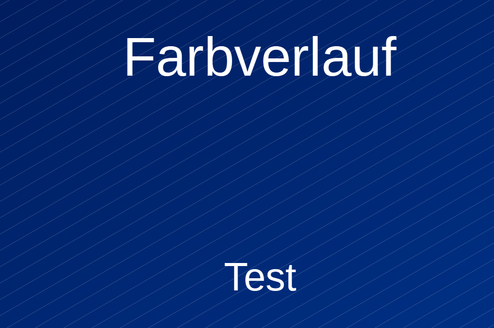

Im Präsentationsmodus sieht das so aus:
Die Office-Version ist 7.0.3.1.
Ich hatte das Problem auch mit der vorherigen Version
(deshalb habe ich extra das Update gemacht).
Das Problem tritt auch bei allen importierten Powerpoint - Dateien auf (pptx).
Der PC ist fast neu. Grafikkarte GeForce 1080, also das sollte auch passen.
Bin gespannt ob das bei anderen mit der Datei im Anhang sichtbar ist, oder ein Darstellungsproblem meines Computers.
Danke für Eure Hilfe.

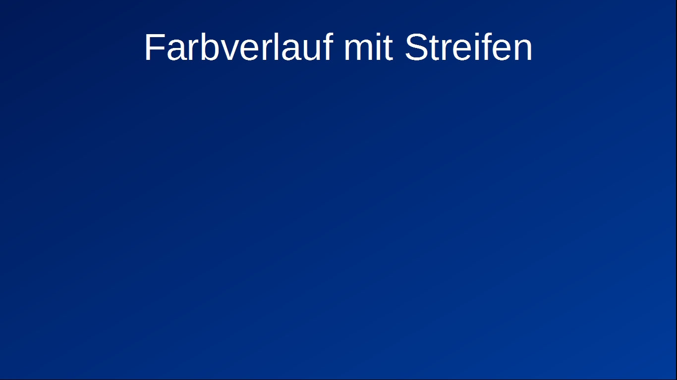

bei mir sieht deine Datei in der Präsentation so aus. Laptop 1366x768
Meine LO-Version siehe Signatur
Die leichten Farbabstufungen kommen vom JPG am Bildschirm ist alles ok
Norre

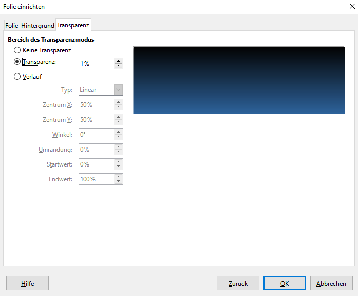

Eine Sache habe ich jetzt noch rausgefunden, wenn ich die Transparenz auf 1% einstelle, dann sind die Streifen weg. Allerdings dauert es dann länger bis die Präsentation startet.
Vielleicht hilft das mal jemand.
