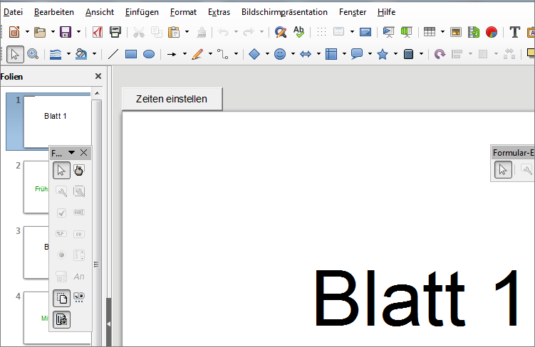

ja leider scheint die Beschreibung irgendwie verloren gegangen zu sein. Das Textfeld hat die Eigenschaft noch, wird aber wohl in der Benutzeroberfläche nicht mehr angezeigt.
Entweder nimmst du eine ältere Version von LibreOffice, z.B. 4.4.7 oder ApacheOpenOffice, beide haben die Beschreibung noch, oder du nimmst meine eben angepasste Version der Datei, siehe Anhang, da habe ich oben einen Button eingefügt, der die Zeiten per Makro setzt.

vielen Dank, nur leider ist der Button "oben" nicht zu finden :) Könntest du "oben" bitte etwas präziser formulieren?
Und ist es irgendwie möglich, nach Ablauf der Zeit auch einen Ton abzuspielen? In welcher "Sprache" ist denn dein Makro verfasst?

Da:
in Starbasic, wie die anderen Makros auch.
Und ja, das mit den Tönen ist möglich.
Wenn du willst, dass ich das für dich programmiere, melde dich per PN (private Nachricht).

Ah, danke. Ich habe immer in der Menüleiste bzw. bei den Eigenschaften geschaut...Danke.
Ich schaue jetzt, dass nach meinen Bedürfnissen anzupassen und ggf. würde ich mich dann am Wochenende nochmals melden, falls ich nicht weiterkomme...

Nimm die Datei aus diesem Beitrag, scrolle auf Seite 1 nach oben, und klicke auf den Button Zeiten einstellen.

Nun habe ich die korrekte Datei downgeloadet, und der ″Zeiten einstellen”-Button taucht auf. Ganz am Ziel angekommen bin ich allerdings noch nicht, und mit Sicherheit sitzt das Problem auch hier erneut vorm Computer. Trotz aller Bemühungen.
Ich habe jetzt wie aufgefordert jeweils die Dauer in Minuten eingegeben, aber im Präsentationsmodus ist anschließend alles unverändert.
Beim Rechtsklick auf die Textfelder bietet mir das Kontextmenü auch nicht ″Beschreibung” an. (Wobei ich das wohl gar nicht mehr benötige, wenn ich das richtig verstehe).
Das war in OpenOffice, anschließend habe ich das Gleiche in LibreOffice ausprobiert und auch hier die Zeiten eingegeben. Hier erhalte ich folgende Meldung:
Makrosicherheit habe ich jeweils temporär auf "niedrig" eingestellt.
Anscheinend mangelt es mir noch etwas an Grundverständnis für das Ganze. Werd mich wohl noch etwas mit LibreOffice beschäftigen müssen, um dumme Fragen auf ein Minimum zu reduzieren. Aber wär dennoch sehr wertvoll für mich, wenn ich den Timer schon mal zum Laufen bringen könnte. Danke für die Geduld. ;)
