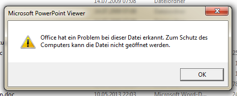

leider weigert sich der Powerpoint Viewer Dateien die ich aus Impress heraus als *.ppt, *.pps oder auch *.pptx abgespeichert habe zu öffnen.
Bei *.ppt und *.pps lautet die Fehlermeldung: "Office hat ein Problem bei dieser Datei erkannt. Zum Schutz des Computers kann die Datei nicht geöffnet werden.
Fehler pps.jpg (83.93 KiB) 5040 mal betrachtet

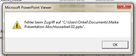

Bei *.pptx lautet die Fehlermeldung: "Fehler beim Zugriff auf C:\... \xxx.pptx
Fehler pptx.jpg (77.96 KiB) 5040 mal betrachtet

Hi zusammen, ich habe das Problem (für mich) lösen können: dafür habe ich zunächst die PowerPoint 10 Ursprungsdatei (Format *.pptx) mit Impress geladen und als ODF Präsentation gespeichert. Anschließend die Datei geschlossen und neu geöffnet. Danach im "ppt"-Format gespeichert - und siehe da: PowerPoint Viewer (10) hat sie plötzlich ohne Murren geöffnet.
Eine Dauerlösung sollte das vorzugsweise nicht sein. Vielleicht konnte ich so jemandem helfen der mit einem ähnlichen Problem konfrontiert ist.
