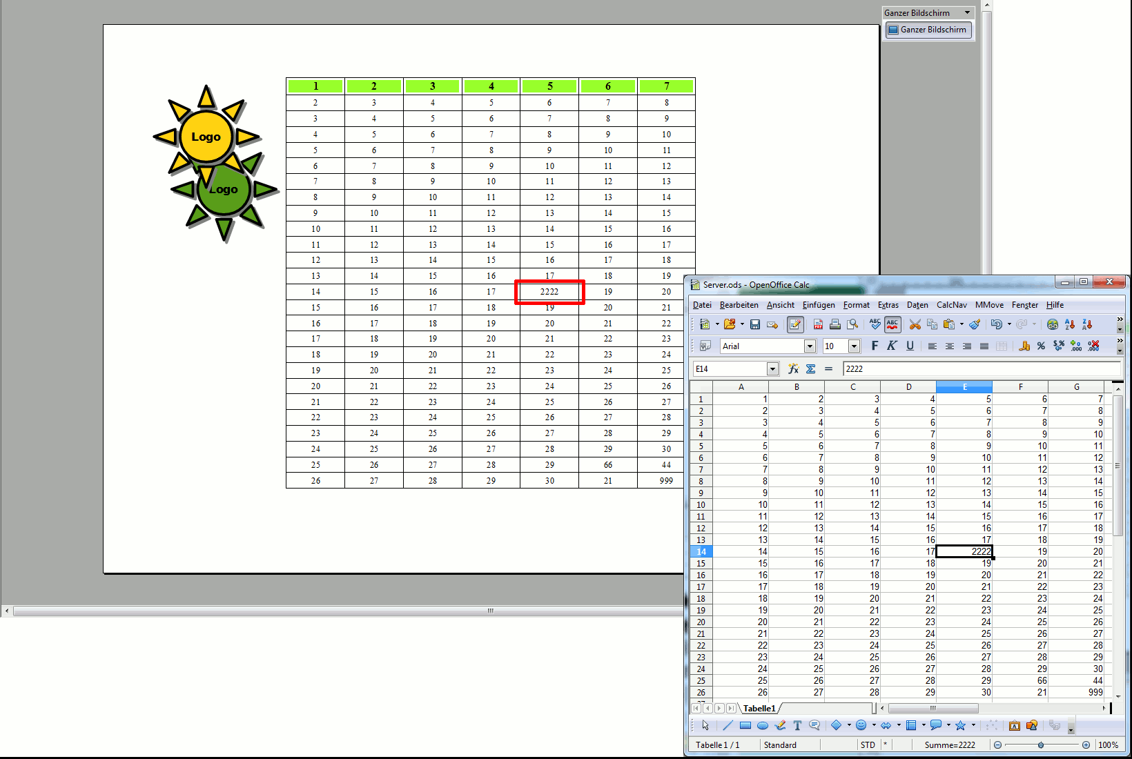

Mit ein bisschen Formatierung, dem Ausblenden der Gitternetzlinien und der Option "Ganzer Bildschirm" bekommst du auch mit Calc ein richtig hübsches Ausgabefenster hin. Alternativ kannst Du, wenn es dir besser gefällt, auch den Writer verwenden. Da wird beim Einfügen einer DDE-Verknüpfung eine Tabelle angelegt. Mit "Ganzer Bildschirm" sieht es dann schick aus, siehe Bild, links Writer-DDE-verknüpft, rechts unten, Calc-Steuerdatei:
das war kein Fehler. Ich wollte Dich nur auf den einfachsten Weg bringen:
- DDE.png (50.32 KiB) 7811 mal betrachtet
