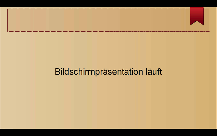

Hier ein paar Screenshots zum besseren Verständnis (Zum vergößern auf das Bild klicken):
Beim Bearbeiten der Folie
Bei der Präsentation

miesepeter hat geschrieben:Workaround:
Öffne den Folienmaster (Menü Ansicht > Master > Folienmaster), markiere dieses Bild und (rechte Maustaste) > wandle in Kurve um. Dann sollt's gehen (bei mir hat's funktioniert). Du kannst hilfsweise auch andere mögliche Umwandlungen versuchen...
Genau das habe ich gerade mit der braunen Fläche in der Vorlage Traditionell gemacht, funktioniert!

Niccolò Machiavelli hat geschrieben:Dann ändert sich nicht die Farbe bei der Präsentation sondern genau umgekehrt, im normalen Bearbeitungsmodus...
Bei mir nicht, des Screenshot ist, wie es dort steht, von einer laufenden Präsentation.
