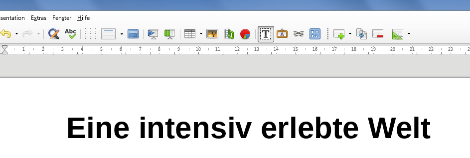

Meine Schrift (Liberation Sans, aber auch andere) wird beim Bearbeiten in Impress (LO 5.3.2.2, WIN 7, 64Bit) korrekt dargestellt - beim Präsentieren jedoch pixelig unscharf. Hat jemand eine Idee, woran das liegt?

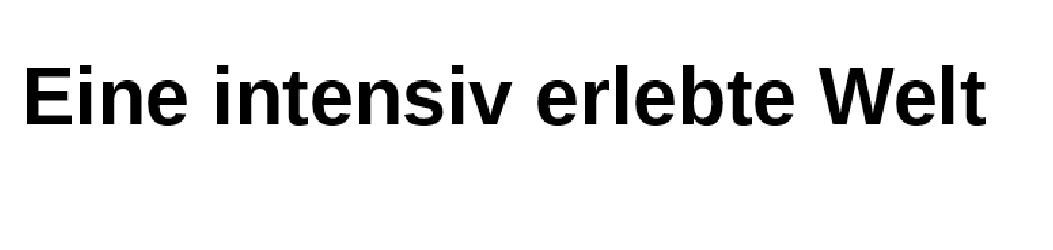

Danke für die Antwort, meine Frage war etwas ungenau ausgedrückt. Es geht um eine neu erstellte Impress Datei mit LibreOffice. Im Bearbeitungsmodus sieht alles aus wie immer. Am selben PC sieht die Schrift im Präsentationsmodus (F5) pixelig aus. Siehe Screenshots.

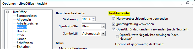

hast du versucht in den Optionen etwas zu verändern?

cool. Die Hardwarebeschleunigung war es. Hab sie ausgeschaltet und jetzt sieht alles prima aus.
Vielen Dank!

Das Ausschalten der Hardware-Beschleunigung hat die Schrift wieder scharf gestellt.
