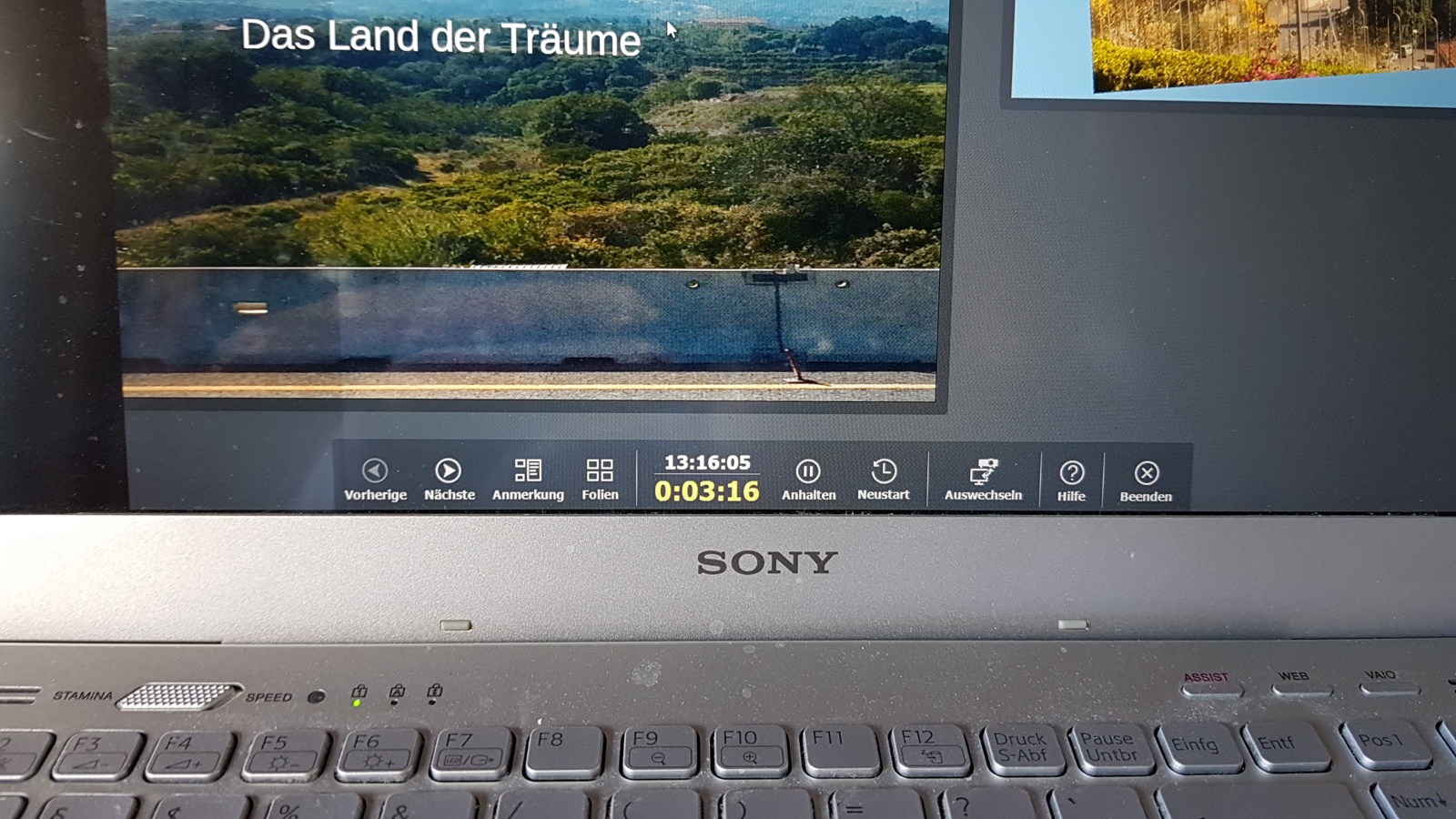

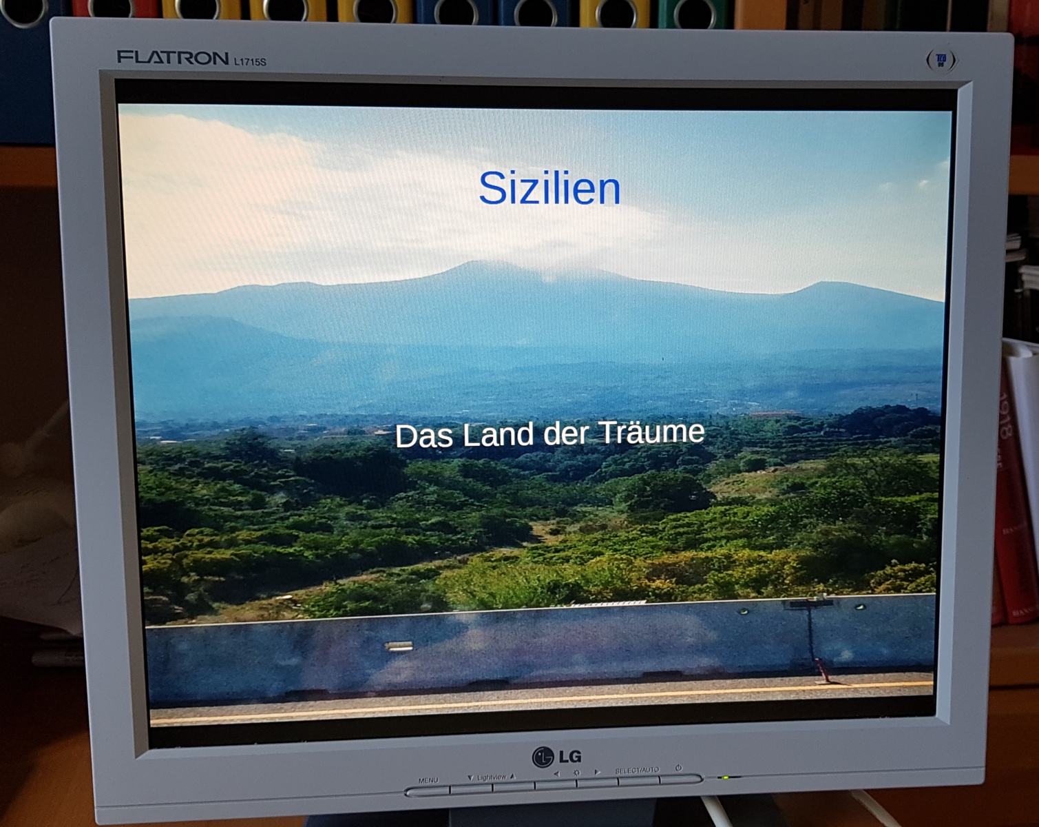

Aber ich habe mal deinen Wunsch mit meinen Möglichkeiten ausprobiert und war erfolgreich, d.h. die Präsentation auf dem zweiten Bildschirm im Vollbildmodus (obwohl dieser unter der Auflösung meines Notebooks liegt) und eine für mich bisher unbekannte Sicht auf dem Notebook (ebenfalls im Vollbild).
Diese beinhaltet sowohl das aktuelle Bild der Show oben links als auch rechts (kleiner) das Folgebild und unten eine Steuerleiste mit vielen Möglichkeiten zum Schalten und Einstellen.
Mein Notebook aus der Zeit als Sony noch seine Notebooks auslaufen ließ und deshalb seine Reste beliebig auf Wunsch zusammenstellte, ist ein Sony Vaio VPCSE2C5E mit Radeon Graphics, Intel Core i7-2640M und 8GB Arbeitsspeicher 2,8 Ghz unter Win 7 prof. (was ja nun keine Spitze der Fahnenstange mehr darstellt).
Entscheidend sind die Einstellungen. Ich habe Hardwaremäßig 4 Möglichkeiten: Nur Laptopbildschirm, beide gleich, Erweitert, nur Fremdschirm.
Normalerweise wird bei "Erweitert" der angedockte virtuell rechts neben den Laptopschirm gestellt und die Mauszeiger kann von ganz links auf dem Notebook bis ganz rechts auf dem zweiten Schirm laufen. Man kann auch Programmfenster einfach "rüberfahren". Man sollte aber vor dem Abschalten zurückfahren...
In dieser "Erweitert"- Einstellung habe ich in den Impress-Präsentationseinstellungen gewählt:
Ganzer Bildschirm
und
erst nach F5 = Start der Präsentation konnte ich bei erneutem Prüfen der Einstellung statt ausgegrautem Etwas auf der letzten Zeile
Präsentationsanzeige : Automatisch extern (Bildschirm 2)
sehen.
Ich füge hier Fotos bei. Man entschuldige, dass der Notebookbildschirm links ca. 1/5 schwarz ist, weil mein Enkel vor Jahren mit Schwung auf den Sessel sprang, wo mein Notebook abgestellt war... Ich habe mir seither kein neues gekauft, sondern irgendwie beholfen.
