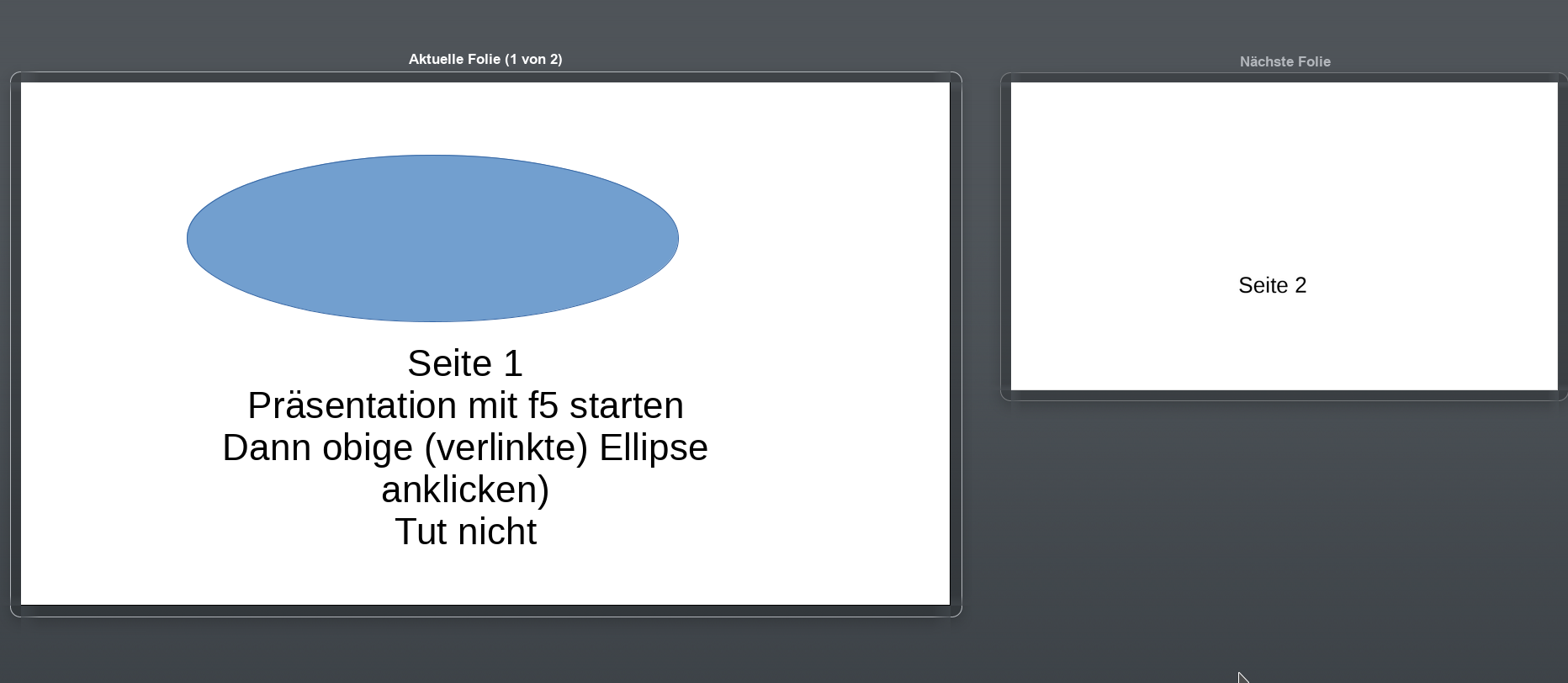

ich habe leap 15.0 und libreoffice 6.2.4.2 und betreibe an einer nvidia-Graka 2 Monitore
Bei F5 erscheinten auf einem Monitor die Präsentationsfolie und klein rechts daneben die Folgefolie. Auf dem anderen nichts.
Da kann ich unter Präsentation-Einstellungen drehen wie ich will. Es bleibt so.
in einer bestimmten Konstellation stürzt mir Impress sogar zuverlässig ab. Eine Präsentation habe ich damit schon zersägt, da ich sie nicht mehr ohne Absturz laden kann.
Wie kann ich EINE Folie auf meinen Arbeitsbildschirm kriegen?

- 2_bildschirme.png (86.05 KiB) 13372 mal betrachtet

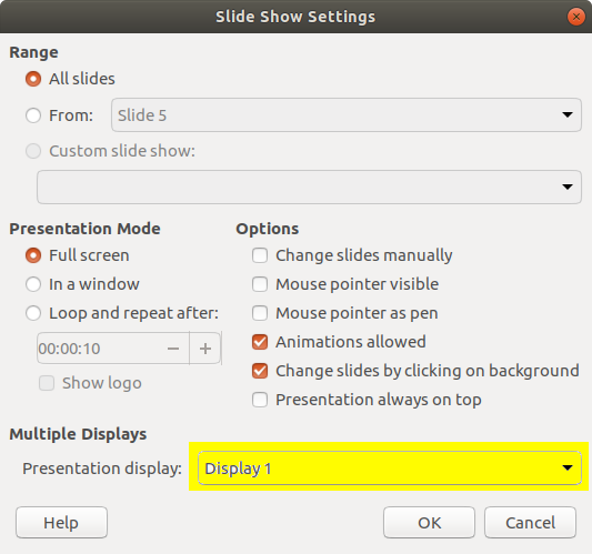

Bildschirmpräsentation -> Präsentations-Einstellungen -> Mehrere Display -> Einstellung überprüfen/ändern

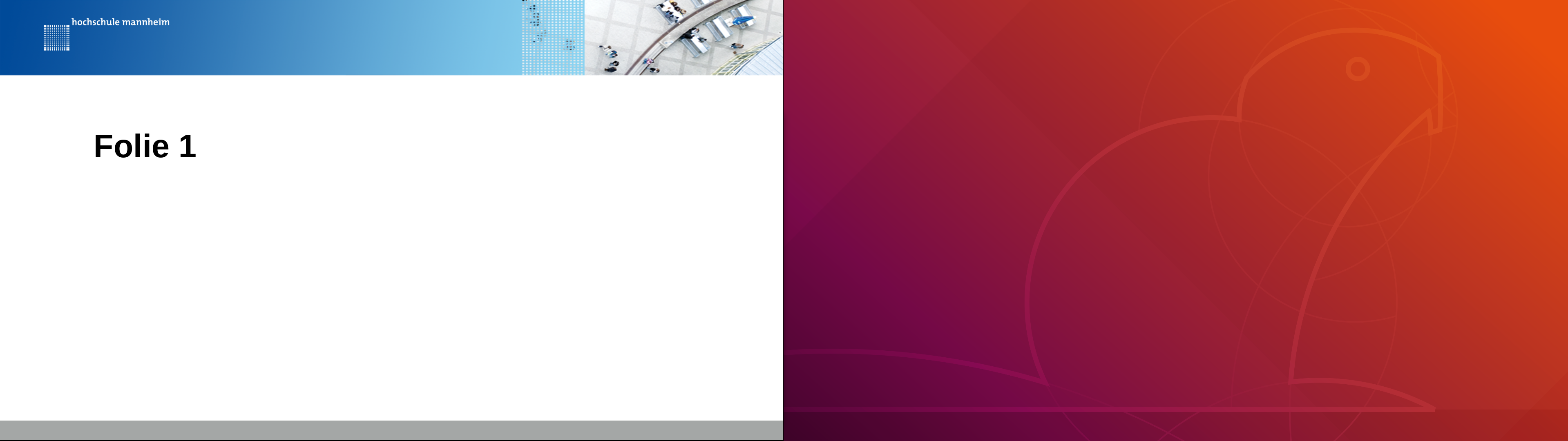

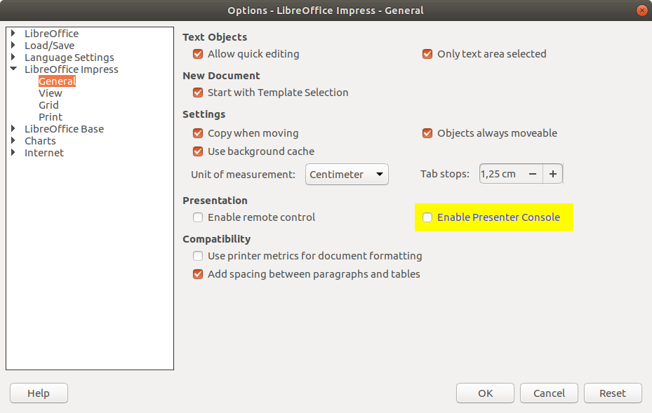

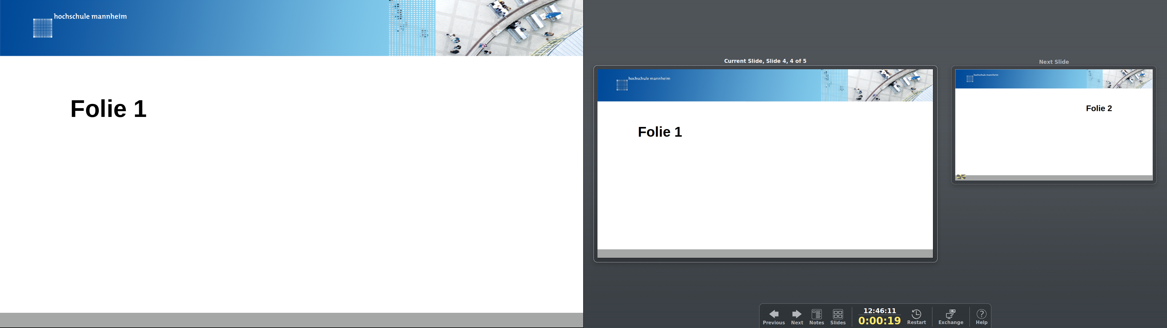

wenn ich es richtig verstanden habe, dann möchtest du nichts auf dem zweiten Monitor sehen und auf dem Hauptmonitor nur die laufende Präsentation. Hier müsste das abschalten der "Presenter Console" helfen.
Gehe dazu im LibreOffice Impress auf Tools / Options / LibreOffice Impress / General.
Dort die Option "Enable Presenter Console" deaktivieren.
Mit Presenter Console an: Ohne Presenter Console: PS: Hauptmonitor muss in den Slide Settings korrekt ausgewählt sein:

Dieser Bereich von Impress ist inzwischen wohl umfassend bearbeitet worden und funktioniert inzwischen nach meiner Wahrnehmung einwandfrei (LO 6.4.5.2 auf Opensuse 15.2)
Dein Hinweis auf die Aktivierung der Präsenter-Konsole war der entscheidende Hit.
Manchmal sind hier wirklich Kenner unterwegs und zudem verschwinden doch ab und an einige Bugs.
