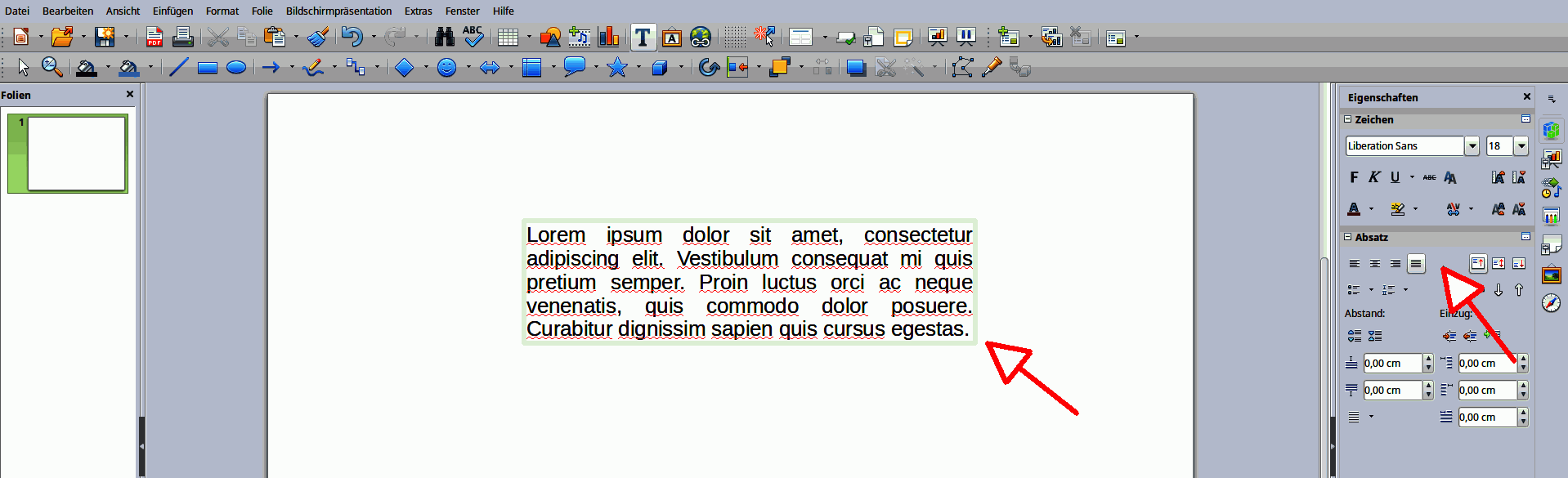

Bei mir geht's. (LinuxMint 18.3-64, LO 5.1.6.2)
Vielleicht wäre es sinnvoll, Betriebssystem und LO-Version mit anzugeben, um Genaueres zu sagen. Von Vorteil wäre, eine Datei hochzuladen, die den Fehler enthält...

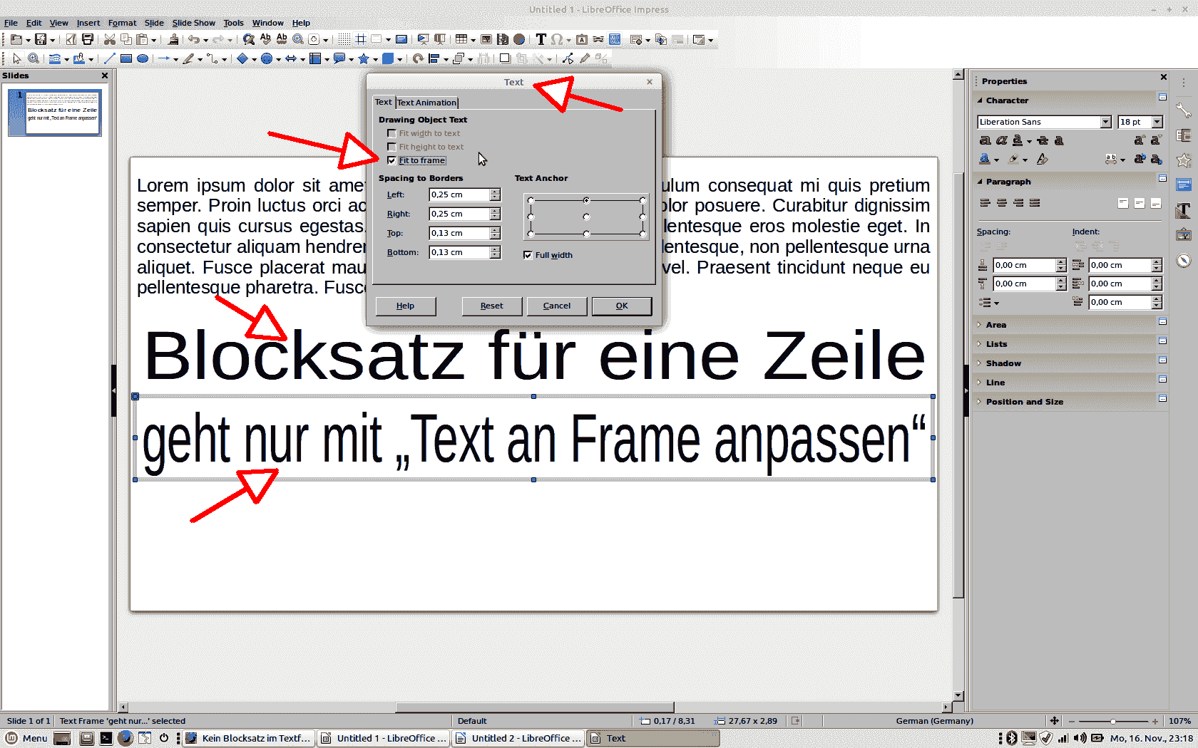

:?: Was du meinst ist wohl Verteilung von Wörtern einer Zeile. Da muss man erst draufkommen :idea: . Blocksatz versteht sich in der Regel so, dass in einem mehrzeiligen Text die letzte Zeile linksbündig formatiert wird, weil sonst die Wortzwischenräume unästhetisch wirken. Es gibt dazu auch Ausnahmen, siehe Zitat:
https://de.wikipedia.org/wiki/Blocksatz hat geschrieben:Die letzte Zeile eines im Blocksatz formatierten Textes ist in der Regel am linken Absatzrand orientiert, und der Text läuft entsprechend seiner restlichen Länge aus. In selteneren Fällen, zum Beispiel bei manchen Gedichten oder um einen besonderen optischen Effekt zu erreichen, kann die letzte Zeile auch auf die Spaltenbreite zentriert werden.
Wenn du mit normalem "einzeiligem" Blocksatztext arbeiten möchtest, so empfiehlt sich als Workaround ein erzwungener Zeilenwechsel, der mit Tastenkombination UMSCHALT + EINGABE erzeugt werden kann. Sonst geht's mit Grafiktext wie unten gezeigt oder auch mit Fontwork.

Ne, Blocksatz ist was anderes.
Beim Blocksatz oder geschlossenen Zeilenfall handelt es sich in der Typografie um die Methode, einen Text so zu setzen, dass die Zeilen auf gleiche Breite gebracht werden.
Das mit dem letzten Satz würde ich eher als Variante eines blocksatz-absatzes ansehen.
Die eine Zeile war nur ein bsp. bei mir sind es mehrere Zeilen.

von Regulator
Wie kommst du zu dem Dialofg "Text an Frame anpassen"?
