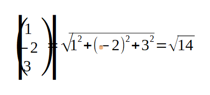

Ich möchte eine Präsentation erstellen, die unter anderem Formeln enthält.
- Libre Office 6.4.7.2 (x64)gestartet.
- Neue Präsentation ohne Vorlage erstellt.
- Zwei Folien ohne vorgefertigtes Layout hinzugefügt.
- Formel erzeugt.
Die Formeln werden in der Vorschau korrekt angezeigt, aber auf den Folien sind die Elemente verzehrt bzw. gequetscht. Hat jemand eine Idee, wie ich das korrigieren/vermeiden kann?
Ansicht während des Bearbeitens Ansicht auf der Folie
In Writer werden die Formeln korrekt dargestellt.
vielen Dank

Anbei meine Datei. Auf den Folien zwei und drei finden sich jeweils die Exemplare, die bei mir falsch dargestellt werden. Der selbe Code ist in Libre Office Writer in Ordnung.

Ich beschreibe erst Mal meine Erkenntnisse im Prosatext. Die Belegdateien kann ich später nachliefern, falls gebraucht oder gewünscht.
Die kritische Formel mit der Vektorlänge im kartesischen Koordinatensystem steht in der Ursprungsdatei auf Seite 4. Richtig?
Folgendes ist passiert:
Um mir die Übersicht zu erleichtern, habe ich alle Seiten außer der vierten eliminiert. Diese Maßnahme hat nichts am Erscheinungsbild der ursprünglichen Seite 4 in deiner Datei verändert.
Aber: Weder in der Ursprungsdatei noch in ihrer verkürzten Version zeigen sich die unerwünschten Effekte wie superdicke und verrutschte Absolutstriche usw..
Auffällig sind aber unterbrochene waagrechte Striche an den Wurzelsymbolen. Dieses Phänomen lässt sich beheben durch Öffnen des Formeleditors (durch Anklicken) und sofortiges Wiederschließen. Danach ist das Erscheinungsbild der Formel in der odp-Datei absolut lupenrein.
Fazit: Unsere Bobachtungen sind überhaupt nicht kompatibel. Ich sehe keinen Weg, wie ich deine Beobachtungen reproduzieren kann. Das einzige, was mir jetzt noch einfällt, ist der Standardratschlag in ähnlichen unklaren Situationen: 1. LO schließen, 2. Verzeichnisbaum der Benutzerkonfigurationsdateien (bei mir ~/.config/libreoffice) umbenennen, 3. LO neu starten, 4. schauen, ob und was sich möglicherweise geändert hat.

Danke für die Mühen.
Somit weiß ich zumindest schon mal, dass das Problem nicht global in LibreOffice, sondern nur lokal bei mir besteht.
in ~/.config ist bei mir kein LibreOffice vorhanden. Ich habe es unter AppData/Roaming gefunden. Ein Löschen der dortigen Sachen hat leider nichts gebracht.
Das mit den verschobenen Wurzelstrichen kenne ich aus älteren Versionen und habe es früher genau wie du gelöst. Dann werde ich mal weiter graben, ob ich das Problem bei mir beheben kann.

Als hässlichen Workaround werde ich für die Formeln am Ende "umwandeln - in Polygon" nutzen. Die Formel wird dann korrekt angezeigt. Bei der Umwandlung in ein Bitmap klappt es nicht.

Ja, klar. Anscheinend arbeitest du unter Windows, ich unter Linux. Die Zugriffspfade hier und da stimmen dann natürlich nicht überein.
Das ist eben die Holzhammer-Lösung. Ein Umbennen, und evtl. späteres Rückbennenen, ist die bevorzugte Methodik für die "Mutter der Porzellankiste".
