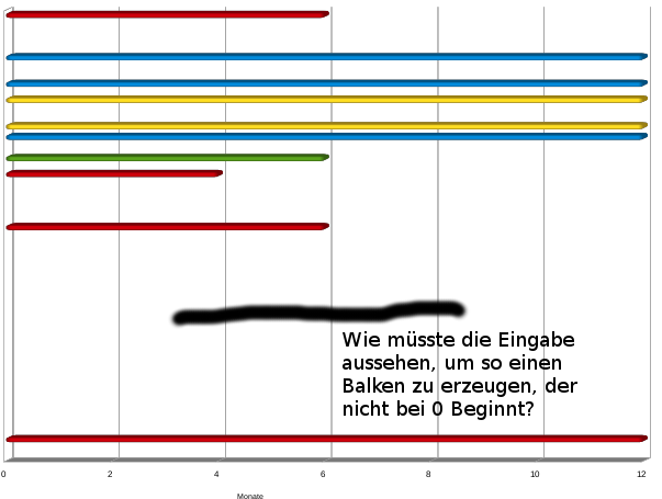

ich bin heute auf ein Problem gestoßen in einem Balkendiagramm, das ich in Impress erstellt habe und mit dem ich eine Maßnahmenübersicht für das ganze Jahr visualisieren will. Wenn die Zeit (Monate Januar bis Dezember) auf der x-Achse ist und die Maßnahmen auf der y-Achse untereinander gelistet sind und ich eingeben will von wann bis wann im Jahr einzelne Maßnahmen stattfinden sollen, startet ja theoretisch nicht jeder Balken bei 0 bzw. Januar. Wie und wo gebe ich die Daten denn so ein, dass ich Anfangs- und Endpunkt der Balken definieren kann? Ich kann jetzt quasi nur die "Dauer" eingeben (4 Monate, 6 Monate, 12 Monate), aber nicht den "Zeitraum" (z.B. März-September, wäre numerisch also 3-9). Ich habe hierzu keine Lösung gefunden und verzweifle.
Ich habe zur Verdeutlichung einen Screenshot angehängt, aber es sind jetzt nur Balken für Maßnahmen drin, die im Januar beginnen. Wer kann mir helfen?

Ich kann immer wieder nur das XY-Diagramm/Streudiagramm empfehlen, das Werte proportional abbilden kann.
Das würde ich in Calc erstellen und dann nach Impress importieren, u.U. als OLE-Objekt... - Ciao
EDIT
Screenshots sind eine schlechte Diskussionsgrundlage, da der Hintergrund (Werte) nicht übermittelt werden können...

Wenn es eine Lösung in Calc sein darf, dann wäre das ja auch eine Möglichkeit:
https://extensions.libreoffice.org/en/e ... t-template
Ray

Danke für die Antworten. Die Extension könnte helfen, schaue ich mir an.
@miesepeter Ich habe bewusst nur gezeigt, wie es aussehen soll, weil ich die Vermutung habe, dass es so, wie ich die Werte eingegeben habe, nicht funktionieren kann. Ich hab da gar keine von-bis-Option gefunden. Mutmaßlich ginge es tatsächlich nur mit einer Calc-Tabelle, die ich komplett neu anlegen müsste. Ist dann Plan B, wenn die von Ray123 vorgeschlagene Extension nicht passt.
