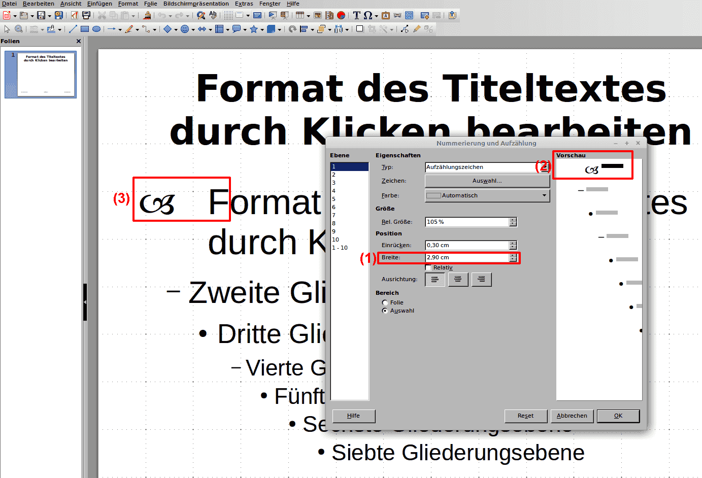

in Writer habe ich das einigermaßen im Griff, aber in Impress will es mir einfach nicht gelingen:
Bin in der Masterfolie. Ich habe ein anderes Aufzählungszeichen ausgewählt. Nun ist mir der Abstand zwischen dem Aufzählungszeichen und dem nachfolgenden Text zu gering. Normalerweise kann man ja irgendwo angeben, ob das Zeichen von einem Tabulator oder Leerzeichen gefolgt sein soll. Das finde ich aber in Impress partout nicht.

Beitrag von Pit Zyclade » Do 6. Mai 2021, 15:33
Ist halt gewöhnungsbedürftig.
Den Abstand formatiert man erst bei der Anwendung in den Vorlagen. Die Liste der Vorlagen holt man sich wie im writer mit F11.
Dann sieht man, das man Gliederung 1 verwendet. Dann bearbeitet man diese und macht z.B. einen Tab bei 3cm. Zwischen Aufzählungszeichen und Text ist offenbar ein Tab.

Beitrag von miesepeter » Do 6. Mai 2021, 16:47
Das Problem ist meiner Ansicht nach, dass LibreOffice Impress die Veränderungen im Vorschaufenster (2) nicht richtig darstellt. Wenn der geänderte Wert (1) übernommen und gespeichert wird, dann wird der Abstand schon auf die Aufzählung (3) im Master angewendet... Die Darstellung wird dann auf die Folien in der Normalansicht übernommen.
Tipp: Wenn in den Schaltflächen andere Werte eingetragen werden, dann möglichst auch noch einmal mit der Maus in ein anderes "Optionsfeld" klicken, sonst merkt sich das Programm die Änderung u.U. nicht.
Anbei auch die geänderte Impress-Datei.
