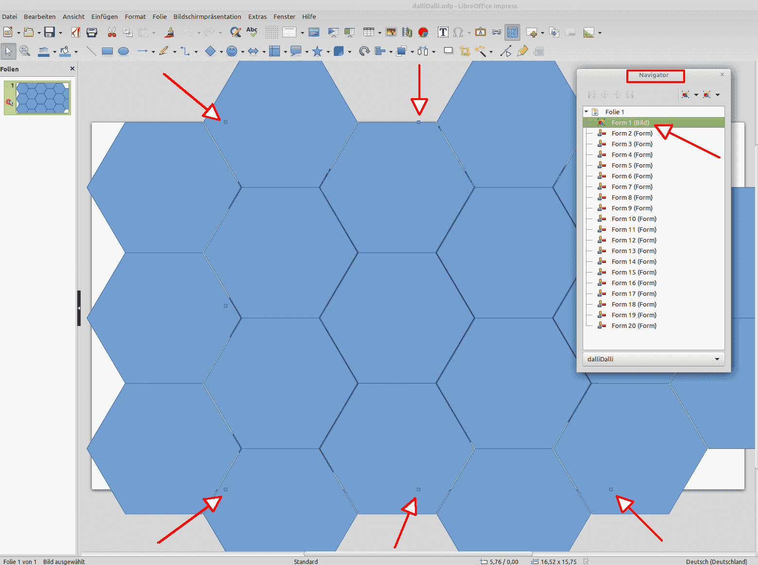

Menü Folie | Folie doppeln
Du müsstest dann immer nur die Abbildung im Hintergrund austauschen.
Hilfe: Navigator (UMSCHALT+STRG+F5 bzw. über Menü Ansicht | [x] Navigator)
- Gesuchte Abbildung markieren: Im Navigator Klick oder Doppelklick (hier: auf Bild 1) - und dann löschen (ENTF-Taste)
- Neues Bild einfügen/platzieren
- Bild in den Hintergrund setzen: rechte Maustaste → Anordnung → Ganz nach hinten
In meiner Version (LO 7.3.3.2 auf LinuxMint 20.3) erschien der Navigator am linken oberen Eck des Bildschirms als kleines graues Rechteck. Wenn man das vorsichtig vergrößert und wegzieht, dann kann man damit arbeiten. Wenn der Navigator an einer Seite einrastet, kann man ihn mit der Kopfleiste wieder herausziehen.
Anbei auch deine Datei mit einer 2. Folie und einem anderen Bild. Wenn man weiß, wie's geht, dann ist es simpel.
Freie und gute Bilder findest du z.B. auf https://openclipart.org/ - englische Suchbegriffe eingeben!
Ansonsten: Viel Spaß und Freude beim Spielen.
