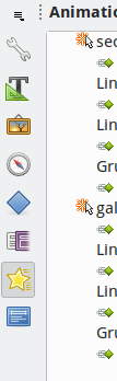

bei mir ist seit den letzten Updates auf die Versionen 7.6.2.1 unter Linux auf OpenSuse das "Feintuning" von Animationen komplett defekt.
In den Versionen bis 7.5.4.1 gab es immer eine Gliederungs-Ansicht der Abhängigkeiten der Animationen, so wie im folgenden Bild rechts sichtbar
In den Versionen ab 7.6.2.1 fehlen die Icons für die Zusammenhänge und Abfolgen der Animationen und deren Art völlig und alle Animationen stehen einfach in einer unstrukturierten Liste untereinander.
Das Verhalten hängt nicht von einem bestimmten Iconsatz ab und tritt in allen Nutzerkonten auf.
Für mich sieht das nach einem Bug aus - der das Arbeiten mit umfangreicheren Animationen unmöglich macht.
Ich habe deshalb auf 7.5.4.1 downgraden müssen.
Kann jemand hier dieses Verhalten bestätigen / nachvollziehen?
