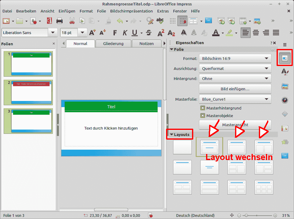

EDIT2 Es scheint doch noch einen Weg der Größenanpassung der Titel zu geben: mit Hilfe der Layouts. Wenn man unterschiedliche Layouts zuweist, dann änderte sich mir tatsächlich die Größe der Titel. Vielleicht probierst du da auch einmal...

ich habe jetzt die Höhe des Titels und die Breite angepasst. Die Breite erhöht auf Folienbreite, ohne weiße Linien am linken und oberen Rand. Arbeitszeit max. 5 Minuten.
Ich musste tatsächlich beide von mir oben angegebenen Verfahren nutzen. Einige Folien solltest du leicht nacharbeiten.
Ciao und viel Erfolg beim Vortrag!

vielen vielen vielen Dank für Deine tolle Hilfe, dein Screenshot und Deine Postings!
Du hast mir sehr geholfen.
Jetzt klappt es auch bei mir!
