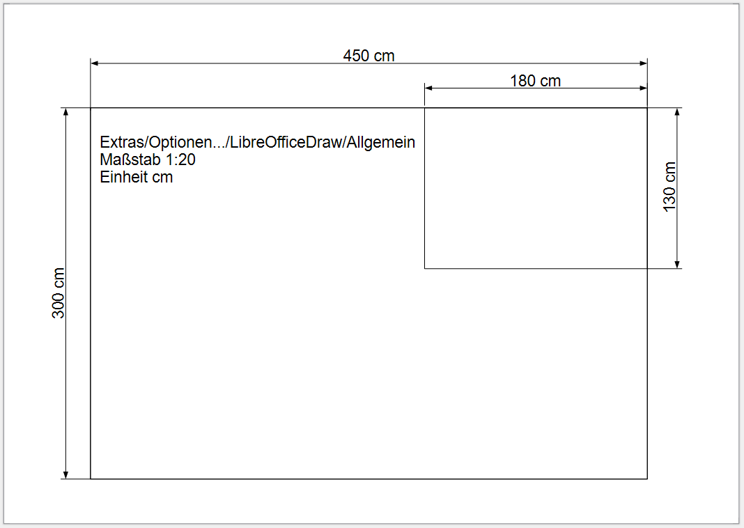

weder Powerpoint noch Impress eignen sich zum anständigen Zeichnen.
Dafür gibt es unter LibreOffice extra das Modul DRAW.
Anbei eine kleine Beispieldatei, gezeichnet im Maßstab 1:20, Einheit cm.
Alle Maßlinien vorhanden.
Die Werte auf den Linien werden automatisch generiert, wenn man sauber gezeichnet hat.
Hier ein Bild davon:

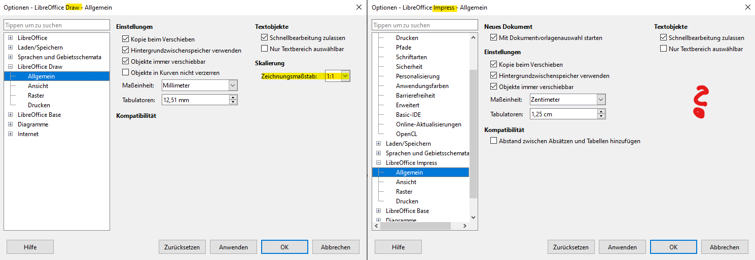

Bist du da sicher? Ich finde bei Draw verschiedene Ebenen, die ich bei Impress zum Zeichnen vermisse.
Auch kann ich in Impress keine Einstellung für den Maßstab finden, oder suche ich an der falschen Stelle?

https://wiki.documentfoundation.org/Videos/Hidden_Functions_in_Draw hat geschrieben:Notice that the drawing Features in Draw and Impress are identical and can be used equivalently.
Okay, es gibt ja auch einige Unterschiede... Vielleicht haben wir beide "nicht unrecht"?
