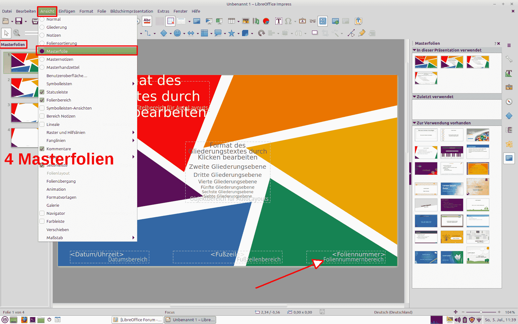

vorab ich bin Impress Neuling und diverse KI's konnten mir nicht helfen.
Meine Titelfolie soll ein großes Logo und Titel und Untertitel enthalten. Die Folgefolien sollen die in Impress vorhandene Gliederungsstruktur, Titel und in der rechten oberen Ecke ein kleines Logo enthalten und Seitennummerierung ab Folie 2.
Sollte eigentlich kein Hexenwerk sein, aber wie sag ich es Impress? Wie viele Masterfolien benötige ich? Gibt es eine Vererbung / Hierarchie im Bereich Masterfolien, etc.
Danke im voraus!

als "Neuling" nimmst du dir ja schon viel vor. Ich als etwas erfahrener Nutzer mache es so, dass ich einfach ein gegebenes Beispiel nehme und nach meinen Bedürfnissen abändere.
HeinzP hat geschrieben: ↑
So 5. Jul 2026, 09:25
Das mit dem Logo ergänze auf der Titel-Masterfolie oder direkt auf der Folie (es betrifft ja nur eine Seite).
Wenn ich genau wüsste, was du mit Titel und Untertitel meinst, würde ich das - soweit ich das weiß - zu erläutern versuchen. Im Menü Folie sind z. B. die Punkte Übersichtsfolie und Folie aus Gliederung enthalten.
https://help.libreoffice.org/latest/de/ ... 90500.html

Für Verwender von Impress, die von MS Powerpoint kommen, gibt es ein paar Unterschiede und wohl auch ungelöste Probleme. Siehe hierzu z. B. @Regina auf https://ask.libreoffice.org/:
https://ask.libreoffice.org/t/missing-master-slide-hierarchy/114754/2 hat geschrieben:The concepts of LO and MSO are different. MSO needs the child master slides mainly for having different layout based on a common root master. In LO this is not necessary because the slide layout is not a property of a master but of the individual slide.
Switching between pptx and odp does not work well in regard of master slides. On import of pptx, each child master slide of MSO is turned into a master slide and such looses the common root master. The result contradicts the concept of master slides of LO. So when working with master slides in LO, stick to odp format. When coming from pptx, first clean up the bunch of master slides and replace them with one master slide and individual layouts and then stick with odp.
The problems are tracked e.g. in tdf#62332, tdf#155774, tdf#162545
Weitere Informationen gewinnst du auf der genannten Website (englisch) unter dem Suchbegriff master slide.
