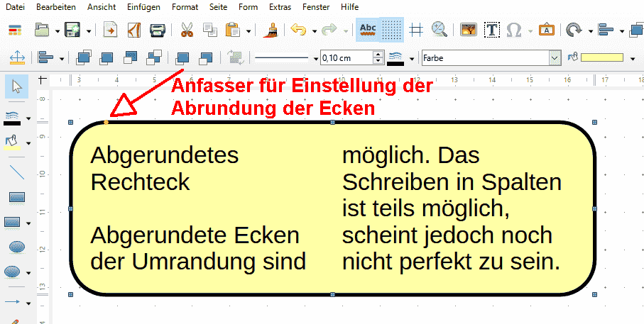

In Draw nahm man bisher aberundete Rechtecke und fügte diesen Text hinzu.
In neueren Versionen (25.x) wurden die Layoutmöglichkeiten für Texte in Zeichenobjekten stark erweitert, z. B. scheint es bei einigen Zeichenobjekten möglich zu sein, den Text in Spalten anzuordnen.
Beispielscreenshot anbei:

dort kann man in den Einträgen die Einstellungen (für ein Textfeld [F2]) verändern (Rahmenfarbe etc) aber eben keine Änderungen zur Ausrundung.
Das ich den Rahmen anfassen kann um den Radius einzustellen ist mir genauso bekannt wie auch über das Kontextmenü [F4] "Neigung - Eckradius" und dann den Ausrundungswert eingeben.
