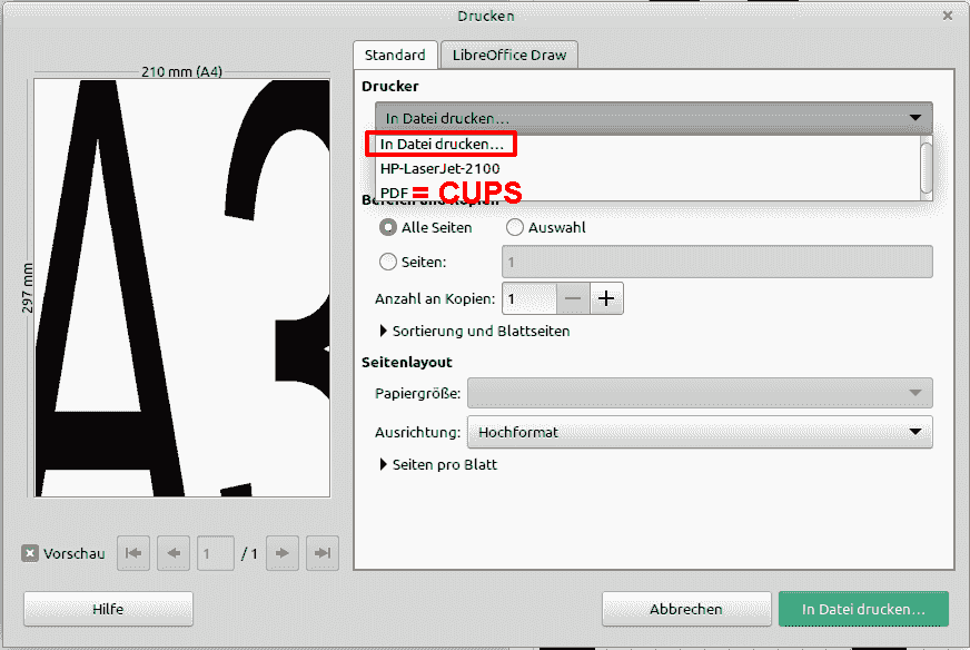

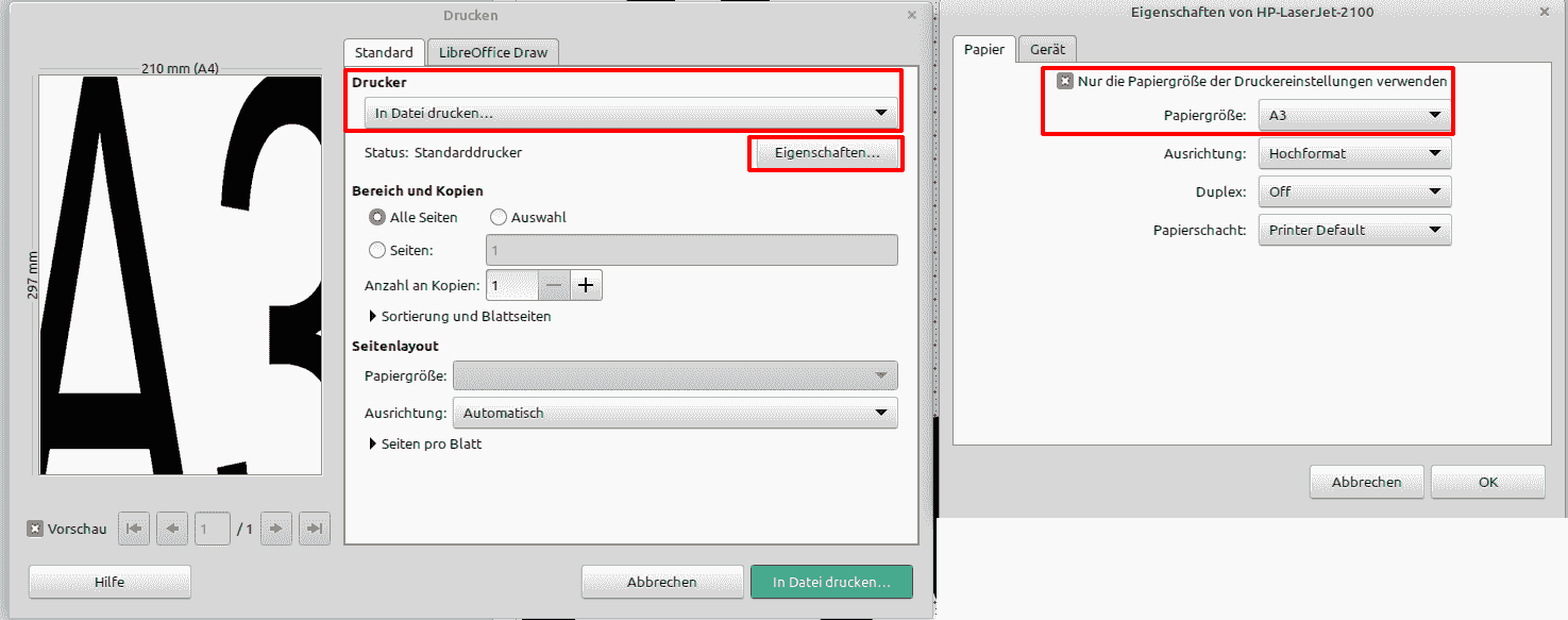

Re: LibreOffice Draw sendet "Ledger" statt "A3" an CUPS-PDF unter KUbuntu
LinuxMint 21.3, Mate 1.26.0
das scheint ein Fehler von CUPS zu sein. Ich erhielt ein entsprechendes Ergebnis.
Ich nutze jedoch in der Regel kein CUPS, sondern drucke "in Datei" aus, was in meinem Linux von Hause aus vorhanden ist. (CUPS installiere ich immer zusätzlich, es ist wohl auch ein anderer Druckvorgang wie beim Ausdruck "in Datei".)
Jedenfalls: Beim Ausdruck "in Datei" bleibt die Abmessung A3 auch beim PDF erhalten.
(Hinsichtlich Ausrichtung und Dateigrößen gibt es einige Unterschiede zwischen CUPS und "In Datei ausdrucken" - siehe anhängende PDF-Dateien weiter unten.)
Ergebnisse:
