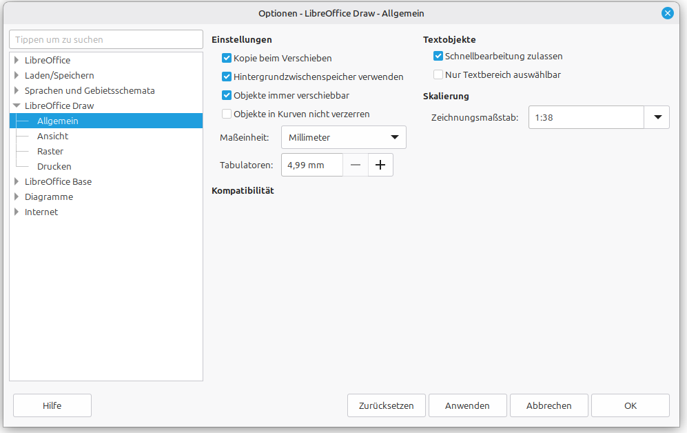

Hallo zusammen und ein schönes WE.
Ich nutze Draw nicht sehr oft zum zeichnen.
Ich möchte gern in einem Mausstab 1:38 arbeiten.
Das habe ich auch so unter Optionen eingestellt.
Wenn ich nun z.B. eine Linie von 8000mm zeichnen will
und möchte das genaue Maß im Eigenschaftsmenü mit + oder - einstellen,
springt "er" immer um dem Maßstabsfaktor.
Ich bekomme es nicht hin genau 8000,00mm einzustellen.
Sprung mit + von 7.999,76 mm auf 8.000,14 mm. (ein Sprung von 0,38)
Damit bekomme ich aber Probleme beim weiter zeichen. Auch eintragen funkt. nicht.
Habe schon alles mögliche versucht

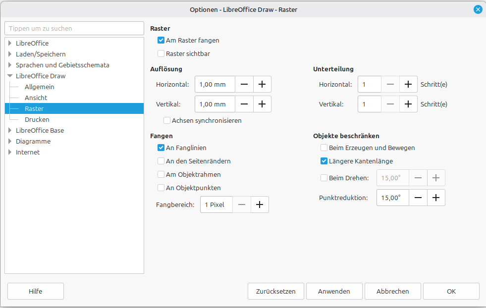

unter
Optionen > Allgemein
und
Optionen > Raster, ich bekomme es einfach nicht hin.

ich kann jetzt nicht genau sagen, woran es liegt, vielleicht eine Folge der Umrechung vom metrischen System auf das zugrunde liegende angloamerikanische Maßsystem. Die Abweichungen sollten jedenfalls nicht größer als 1-2 Hundertstel mm sein (?). Bei dir sind es aber 38 Hundertstel mm. Ob das am Darstellungsmaßstab liegt (du schreibst: "Mausstab 1:38").
Laut Screenshot ist bei dir angewählt: [x] Am Raster fangen. Das könnte auch ein Problem sein.
Custom Shape Tutorial | How to Create Your Own Custom Shapes | by Regina Henschel | S. 9 hat geschrieben:LibreOffice has an internal precision of 1/100 mm. Because of rounding errors between non-metric system (inch, point) and metric system (mm, cm) the values are sometimes by 1 or 2 hundredth millimeter too small or too large. Don’t worry about it.
