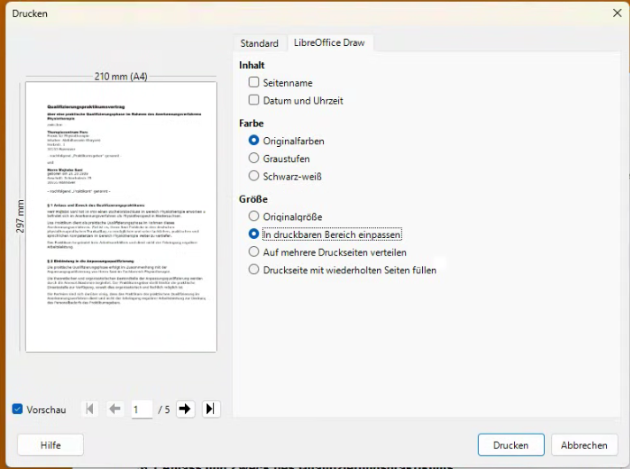

Das kann schon mal passieren. Ursache hierfür dürfte die Schriftartenersetzung sein.
Du kannst in diesem Fall Folgendes machen:
  • Die entsprechenden zu breiten Zeilen markieren und den Schriftgrad verkleinern oder/und einen anderen Font verwenden. Damit kannst die Zeilenbreiten verringern
oder
  • Die Seitenränder anpassen und beim Ausdruck über den Druckdialog
    ⦿ In druckbaren Bereich einpassen
    und damit das ganze Dokument gut aufs Papier bringen.
  • Bei Bedarf könntest du auch nach PDF exportieren und dort in ähnlicher Weise beim Ausdruck auf Papier in den druckbaren Bereich einpassen.

fantastische Lösung
das konnte ich leider nicht finden.
