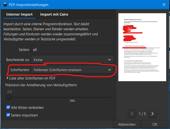

die fantastische Lösung brachte leider nicht den Erfolg.
habe bei Inkscape beim Import auf Schriftarten: Fehlende Schriftarten ersetzen gewählt und alles bekommen was ich wollte. Ich konnte Buchstaben entfernen und ändern, ersetzen und ergänzen und wenn ich die Datei als PDF und unter neuem Namen speichere, kann ich die PDF ganz normal öffnen und ganz normal Texte markieren.
Da ist mir das Inkscape Forum eine Erklärung schuldig. https://inkscape.org/forums/Deutsch/ers ... zu/#c86769
Leider sieht die Schriftart dann anders aus.
