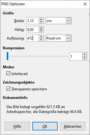

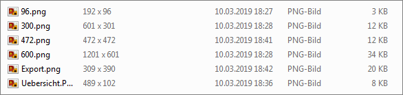

Die feinsten Linien meiner Zeichnung haben 0,5 pt (DTP?), was laut Google 0,0176389 cm entspricht also circa 0,2 cm.

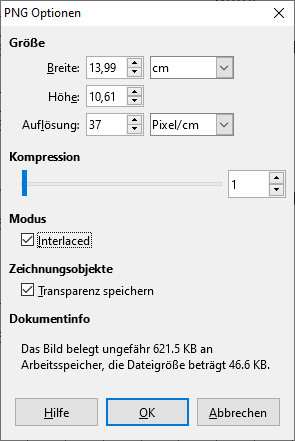

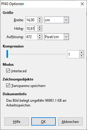

Dennoch, egal ob ich beim Export auf 300 oder 472 Pixel/cm stelle und egal ob ich die Breite und Höhe manuell anschließend wieder auf die ursprünglichen Werte zurücksetze (bei Eintrag von 10,61 cm der Höhe stellt sich die Breite automatisch auf 14,00 statt 13,99 cm), oder die sich automatisch veränderten Angaben belasse, die exportierten PNG-Dateien haben leider stets nicht die Qualität, die ich mir vorstelle.
Was mache ich falsch?
Wie habe ich den Hinweis bezüglich der Option "Interlaced" zu verstehen? Wenn ich die Option abwähle, werden Linien im Versuch sie in Pixel zu übersetzen dann nicht noch unschärfer/pixeliger?
Im Hinblick auf den Export als PDF, ist es möglich nur den Zeichnungsbereich auszuwählen und zu exportieren? Ich wähle bereits jetzt stets mit Strg+A die Zeichnungen an, wähle im Menü "Exportieren" die Option "Auswahl" und beim folgenden Fenster in der Kategorie Bereich "Auswahl", aber zumindest der Adobe Reader zeigt mir die exportierte Dateie trotzdem als ganze DIN A4 Seite an.

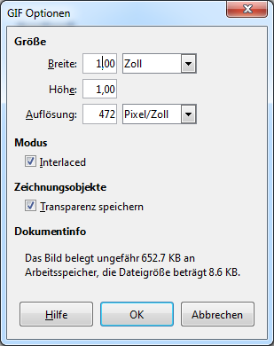

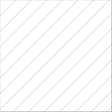

verstehe ich nicht, bei mir, mit LO 6.1.5 unter W7 kein Problem, ein Quadrat mit 1 Inch Kantenlänge hat bei 472 dpi (dots per Inch) genau 472 Pixel:
So wie es sein muss...
