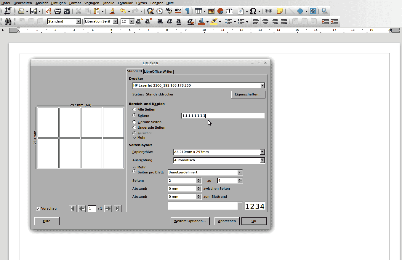

A4-Seite ein Raster für 8 A7-Karteikarten
Du müsstest noch angeben, wie groß der Seitenrand ist bzw. wie der berücksichtigt wird...
Ansonsten ist es möglich. durch Einsatz von Linien (Position lässt sich exakt bestimmen) die Seite einzuteilen. Oder man macht's wie der Wanderer, das wäre auch OK.
Für Energiesparer wäre Folgendes möglich:
  • Lege eine Seitenumrandung fest.
  • Drucke 2x4 Seiten auf eine A4-Seite aus.
Siehe Screenshot!
Viel Spaß beim Basteln!
