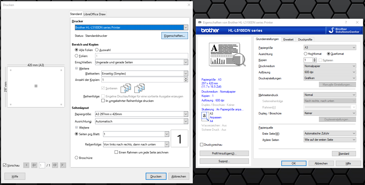

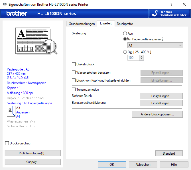

EDIT:
Das sind die möglichen Druckereinstellungen :
Screenshot 2022-05-26 161328.png (167.37 KiB) 7402 mal betrachtet
Screenshot 2022-05-26 161421.png (44.04 KiB) 7402 mal betrachtet
Was mich an den Einstellungen wundert, die Papiergröße in Seitenlayout lässt sich nicht
unabhängig von der Papiergröße in den Grundeinstellungen ändern.
Wenn, dann bekomme ich es hin das DIN A3 Querformat auf 4x DIN A4 ebenfalls im Querformat
drucken zu lassen, 2x DIN A4 im Hochformat konnte ich bisher nicht einstellen.
Auch die Skalierung im zweiten Dialog zu deaktivieren half nicht.

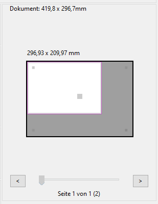

Der Ausdruck von LO Draw sieht dann vom Aufbau her so aus :
Screenshot 2022-05-26 163143.png (5.09 KiB) 7401 mal betrachtet
Es werden dann vier Seiten gedruckt.

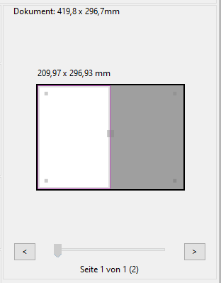

.. gewünscht wäre aber dieser :
Screenshot 2022-05-26 163122.png (5.14 KiB) 7401 mal betrachtet
(Beides eine Vorschau aus Acrobat Reader)
