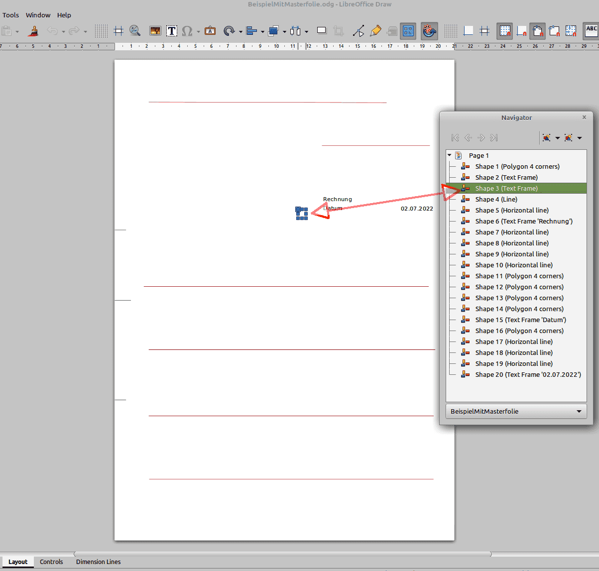

ich habe eine Libreoffice Draw Datei bekommen, die ich weiterbearbeiten wollte. Mit Libreoffice habe ich wenig bis überhaupt keine Erfahrung. Ich habe in der Hilfe gesucht, aber wahrscheinlich schon nicht die richtigen Suchbegriffe verwendet.
Mein "Problem": Ich möchte Elemente auswählen, aber jedesmal, wenn ich mit gedrückter Maus einen Bereich umfahre, bewege ich damit die Masterfolie. Ich komme auch auf anderem Weg nicht an die Felder/Objekte hinter dieser Masterfolie. Kann ich die einfach löschen? Oder irgendwo anders hinschieben, wo sie bei der Bearbeitung des Dokumentes nicht stört? Und wie sorge ich dafür, dass sie nach der Bearbeitung des Dokumentes wieder da hinkommt, wo sie wohl hingehört?

ich weiß nicht, wo ich mich bewege. Wahrscheinlich auf der Masterfolie, ja. Ich wollte ja auch wissen, wie ich an die Objekte hinter der Masterfolie rankomme. Zur Zeit schiebe ich die Masterfolie zur Seite, damit ich die anderen Daten bearbeiten kann. Das kann ja aber wohl nicht die Lösung sein? Ich schicke mal eine Datei mit, habe alle privaten Daten gelöscht. Ich kann die Felder "Rechnung" und "Datum" nicht mit der Maus zum Auswählen umfahren, ich bekomme nur den vierköpfigen Pfeil, mit dem ich die obenliegende Masterfolie bewege. Damit ich auswählen kann, muss ich die Masterfolie löschen oder zur Seite schieben...

aus meiner Sicht handelt es sich um ein geripptes PDF-Dokument. Für Zwecke der Rechnungserstellung völlig ungeeignet.
Lass die Finger davon und lege die Rechnung neu an. Nutze dafür den Writer (Textverarbeitung), wenn du dich fit genug fühlst, tut's u.U. Calc... ;-)
Mit dem Navigator kannst du einzelne Objekte markieren (Doppelklick im Navigator, funktioniert nicht immer gleich...). Du wirst dann eine Reihe von "Artefakten" entdecken, die völlig überflüssig sind und eben aus der Konvertierung stammen.
siehe Screenshot
Masterfolie
Das, was du für eine Masterfolie hältst, ist ein Rechteck (Polygon - Shape 1) im Hintergrund der Normalansicht, das viele Mausbewegungen abfängt. Du kannst es löschen.
In der Masterfolie selbst entdeckte ich keine Objekte.
