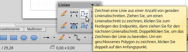

du musst das Linienwerkzeug anzeigen (ist standardmäßig ausgeblendet in LO 5.x), dann z.B. wie Screenshot...
Wenn du die Linie in eine Kurve umwandelst, dann kannst du später Kurven sehr einfach mit Hilfe der "Keulen" daraus bilden...

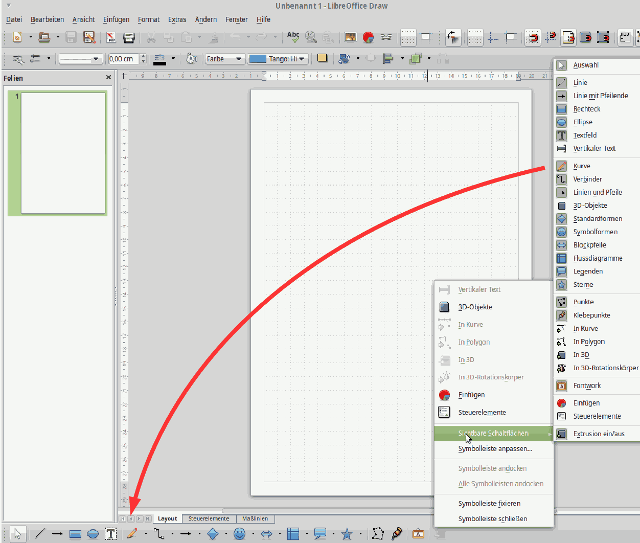

Die Polylinie findest du genau dort, wo sie Miesepeter angezeigt hat. Also weiter links mit Klick auf das Bleistift-Icon.

Du musst "den Bleistift" (Kurve) in der Symbolleiste einblenden, so wie das auch Rocko vorschlägt...
Rechte Maustaste auf die Symbolleiste > Sichtbare Schaltflächen...
